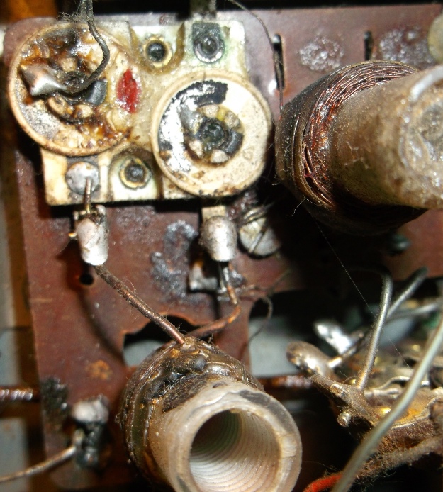

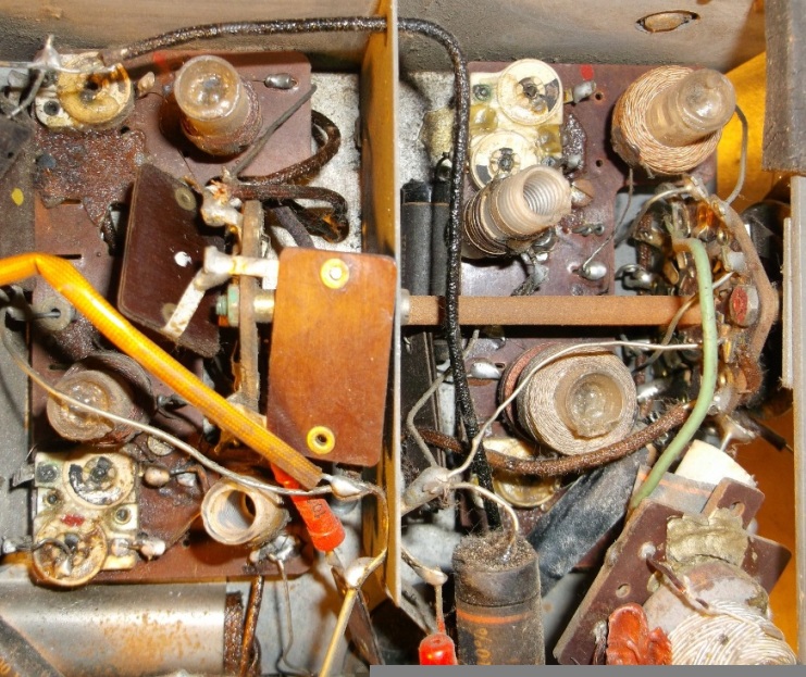

Neprešla ešte očistcom, ale cievková súprava nafotiť pôjde. Videl som tam len zásahy do KV - asi vyštípané a neskôr doplnené cievky a menené elyty, takže slušný stav. Zajtra to ofotím.
Edit: Prikladam fotky.

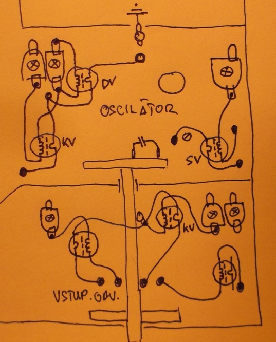

zapojenie.jpg- Vykreslil som zapojenie vývodov, začiatky a konce bude treba určiť pokusom.

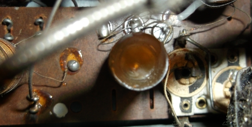

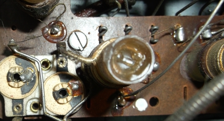

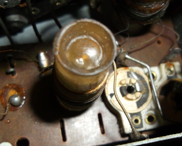

VstupDVpredlzenie.jpg- Toto vypadá na predlžovaciu cievku DV rozsahu.

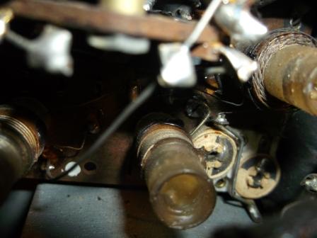

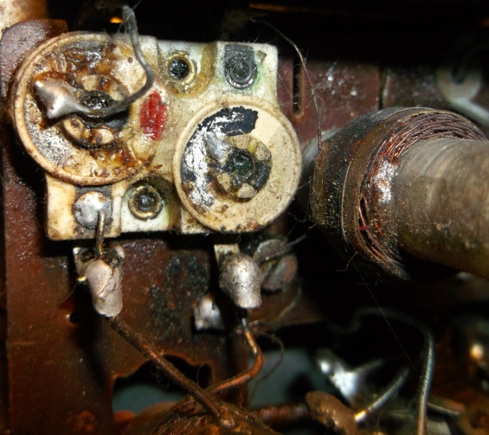

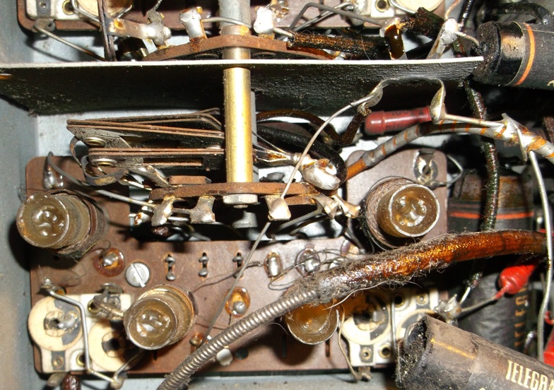

VstupSVKV.jpg- Vstup SV a KV

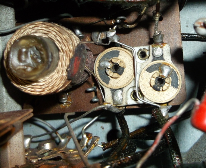

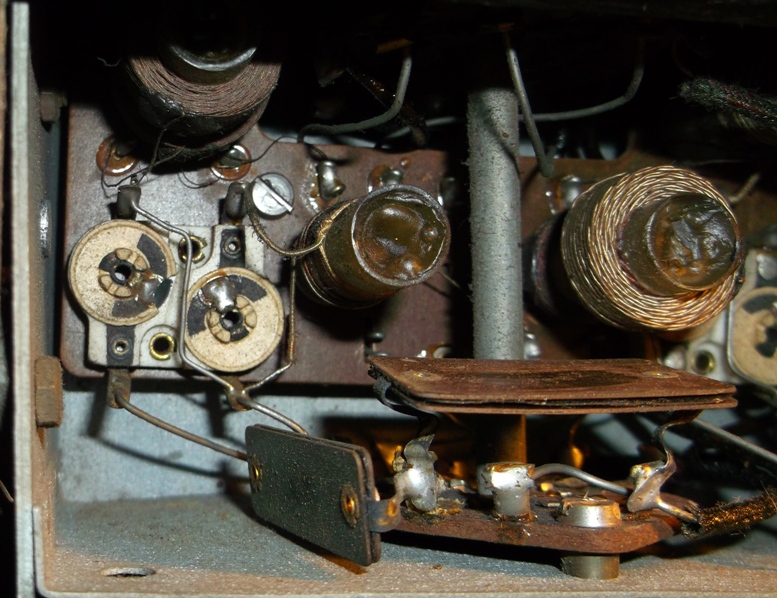

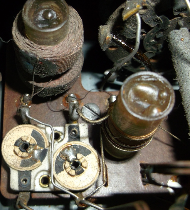

OscDVKV.jpg- Oscilátor DV a KV, SV vidno na fotke súpravy.

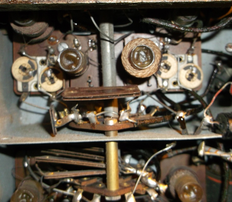

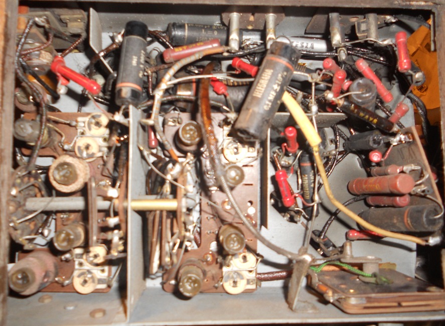

SupravaAdur.jpg- Foto cievkovej súpravy A-Dur
