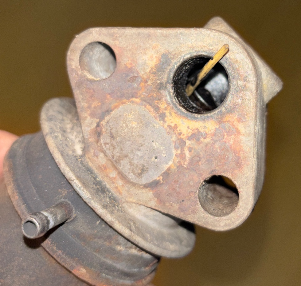

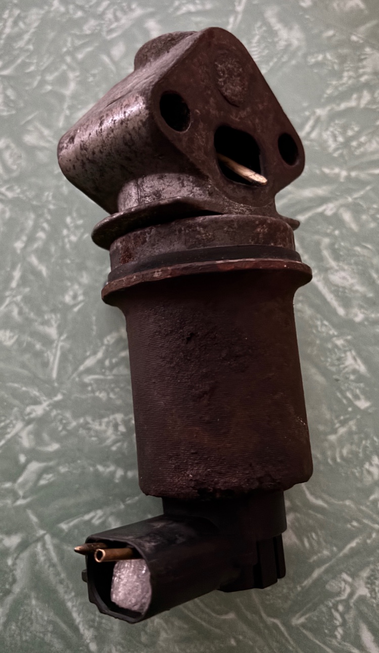

Postup rozhýbání zakouslého EGR ventilu:
Šoupě ventilu se po přivedení 12V na spodní dvojici pinů v konektoru (1,5), mezi kterými je 8 ohmů, má vysunout směrem od tělesa cívky.
Pokud ne, ventil je zakouslý.
Rozhýbání:
Demontovaný ventil. Šikmo vloženým hřebíkem prům 2,5mm do čtvercového okénka vyťuknu/nadzvednu čepičku pístku, takže hřebík vyleze v sousední komůrce s kruhovým okénkem.
Ponechám a prostříknu sprejem na čištění karburátorů, vytáhnu hřebík.
Na svorky přivedu napětí a procvakám ventil. Pokud se nehýbe, napětí zvýším až na 30V a cvakám.
Postup opakuju, dokud ventil spolehlivě necvaká i na 12V.
EGR ventil Fabia 1
EGR ventil Fabia 1
EGR ventil Fabia 1 s vysunutým pístkem
