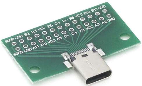

RayeR píše:ten USB-C konektor je teda pekna sracka z pohledu routovani
Také se dělají konektory na hranu desky, ty se routují a pájejí snáz.
Viz.: https://www.ebay.com/itm/174009504643
a https://www.ebay.com/itm/203294501496
24P USB 3.1 Type-C Male Female Test PCB Board Adapter 2.54mm Connector Socket
(Nemusí mít platnou revizi.)

Dik za info o tech hranovych USB-C, to je docela rozumne reseni...
