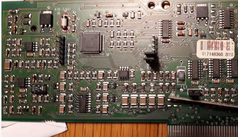

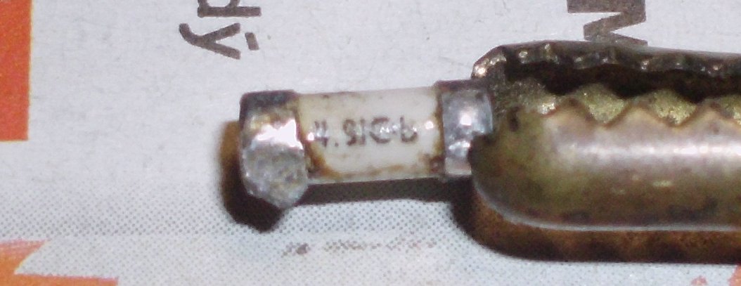

Zdravím přispívající , identifikuje kdos tuto součástku ? Děkuji.
Předpoklad pojistka , ale jde o hodnotu . Určitě to nejsou 4A .

https://www.ebay.com/itm/375193129346 tu tvrdia, že by to mohol byť kryštál, ale môže to byť aj ruská poistka 4x15 mm. Aké to má rozmery, z čoho to je vybrané ?
Ak je to z dosky Viessmann tak https://community.viessmann.de/t5/Gas/V ... d-p/274694

Díky moc , bude to krystal , je to nedaleko procáku . Super , viděno poprvé .

totok ?

Jo , je to ono , no keramický váleček=pojistka . :lol: Myslíš , že to bude 4,9mega ?

Áno, podľa datasheetu je rezonátor priamo označený frekvenciou. Prečo myslíš že je zlý? Či si ho meral ako poistku a nemá obvod ?

Je to rezonátor.
Předtím než ho vypájel, tak byl dobrý. Teď už může desku vklidu sešrotovat.

konkrétne presne je to CSAC4.91MGC-TC

Jo tím spíš , 4,91 super , díky .

S největší pravděpodobností by tam fungoval hranatý od Myšáka: 520-ECS-CTA-4.91-TR
Ten se nechá sehnat snáze.
