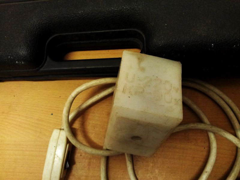

k čemu to sloužilo?
radioelectrum
Příspěvky: 2334
Bydliště: Oslavany
k čemu to sloužilo?
k čemu to sloužilo? Napájení ze ítě, sítový vylínaš na šnůře. U=220V KP-90s Je to těžké, asi s tlumivkou uvnitř. Napadá mne odmagnetování obrazovek.
jezevec
Hlavní moderátor
Příspěvky: 6102
Bydliště: Břeclavsko
#2 Příspěvek od jezevec »
Odmagnetování obrazovek určitě ne, ale třeba na odmagnetování šroubováků, vrtáků atd. by to mohlo být.
Příspěvky: 20508
#3 Příspěvek od Celeron »
Je to dost silná odmagnetovačka na bulharský magnetopáskový jednotky k sálovým počítačům. Nenechávej to puštěný dýl než cca 15 sekund, jinak se to přehřeje a pak rozteče. Rejdi s tím kruhově po odmatovávaným předmětu a pak pomalu vzdaluj asi na půl metru a pak teprve vypni. Pokud to vypneš moc blízko, zůstane předmět magnetický. Už si nepamatuju, jestli to má naznačenou pracovní plochu, musíš si to o kus železa zkusit kde to má pólový nástavce. Je v tom cívka na E jádře, prostě tlumivka bez I uzavření plechů.
