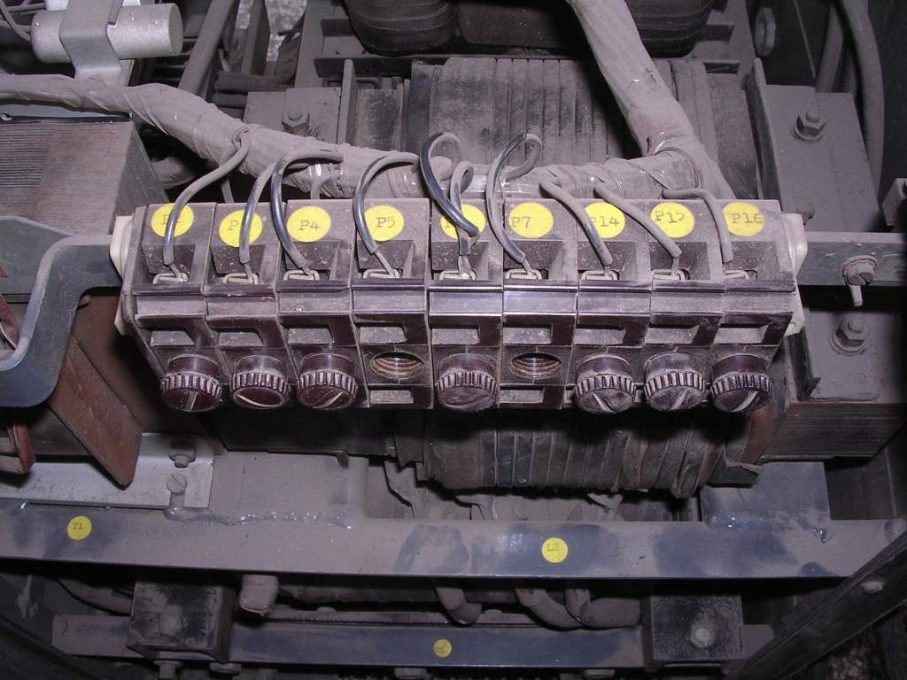

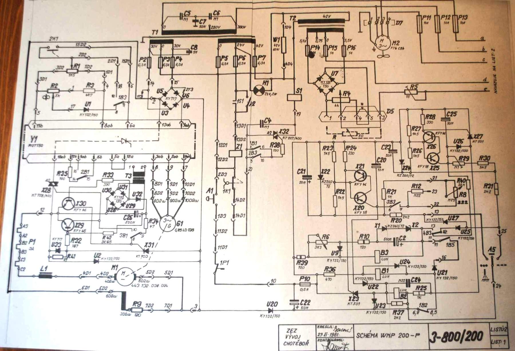

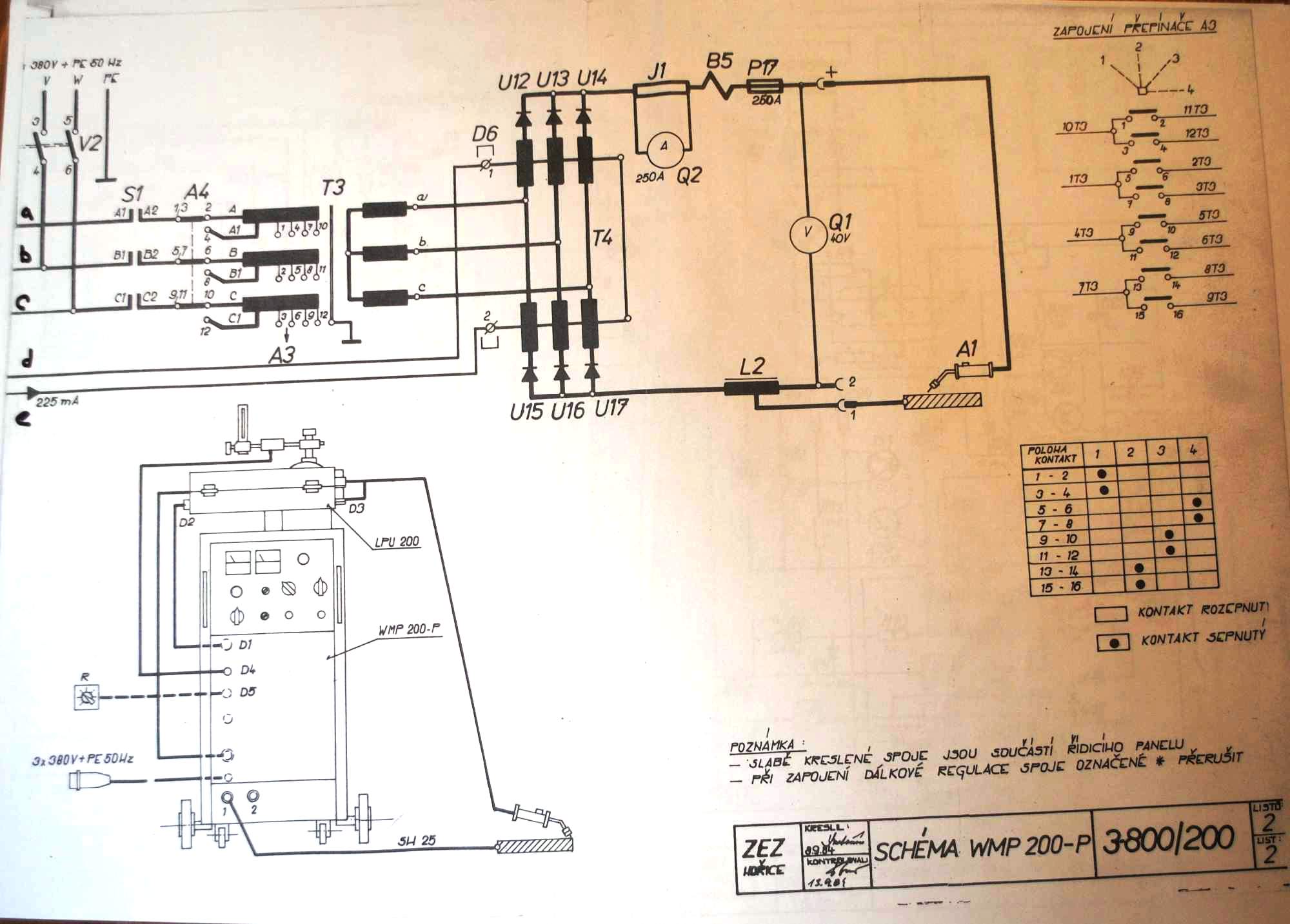

našel jsem v archivu schéma zapojení svářečky a kupodivu i fotku s označením pojistek.
WMP200 - schéma zapojení 2
WMP200 - schéma zapojení 1
WMP200-pojistky
WMP200-pojistky

Zdravím . Moc díky . Je to kamoš , skoro 70 , dělá doma pro sousedy . Snad mu díky tobě pomohu .
Neber to jako rýpání . Náhodou popis svorkovnic by nebyl ? Tedy stačí mi potvrdit , že tam vlastně svorkovnice nejsou , ale jsou to konektory , odhaduji . Děkuji . Slyšel jsem před Tvou pomocí , že je to stejné jako WLSP , ale je to podobné , ale má to špecifiká . Konečně jsem viděl komplet přesytku i s údaji .

Jen zvědavost: Přesytka je T4 na schéma 2? A buzení (řízení) ss proudem přes D6 [1-2] ? Tzn. proudem cca 200 mA se reguluje až 250 A pro svařování?

Jo , a svářeči o ní většinou ani nevědí . Ten můj to taky nevěděl . Vystačil si s hrubou regulací .
Ne 250A , je to odbočková spolehlivá svářečka a ta přesytka reguluje jemně mezi dvěma stupni , třeba 40A .

Marně hledám připojení T3 , jak zde , tak na WLSP .....

OK, jasně, hrubě se přepíná proud odbočkama na primáru trafa T3 a jemně pak reguluje 3f přesytka.
