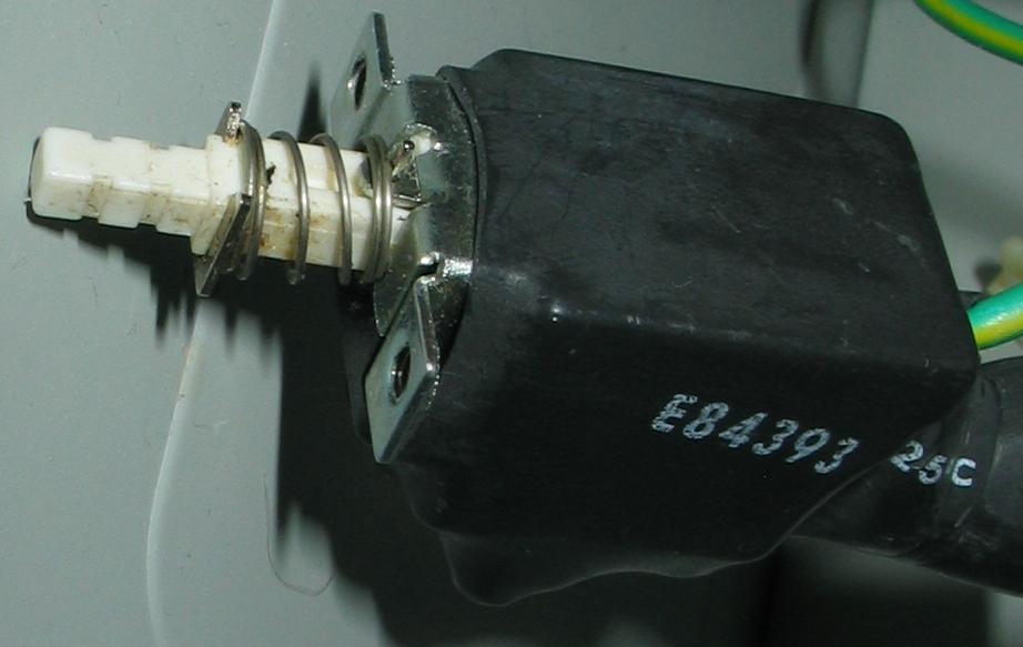

Dostal som zvysok AT PC bez zdroja. Zdroje mam tri, ale dva su bez vypinaca (len fastony). Treti zdroj ma vhodny vypinac (len by to chcelo este vyrobit plechovu redukciu), ale zase nema vyvod pre napajanie LED displeja. Vypinac je pekne izolovany v hrubej zmrstovacke a nechcem to znicit.
Chcel by som takyto vypinac s pripojenim na fastony niekde kupit. V TME som nenasiel, ale nasiel som na webe, ze by to mohol byt typ KDC-A04-2S. Dostupnost ale mizerna, len na eBay z Ciny. Dostupnejsie su spajkovacie.

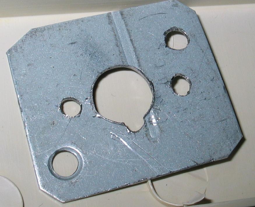

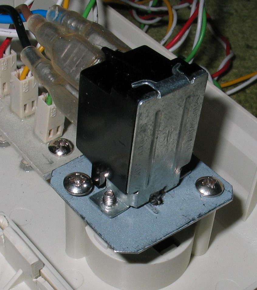

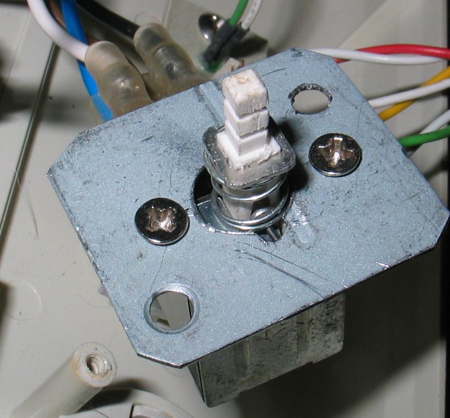

Prave som vyrobil redukciu. Noznicami na plech som odstrihol kus z vraku zdroja a potom vrtal. Jednu dieru som pouzil povodnu, ostatne su hnusne, presnost ziadna - ale funguje to.
