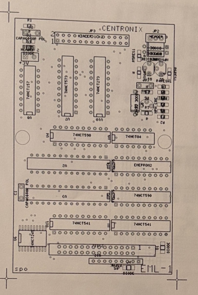

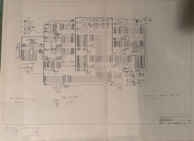

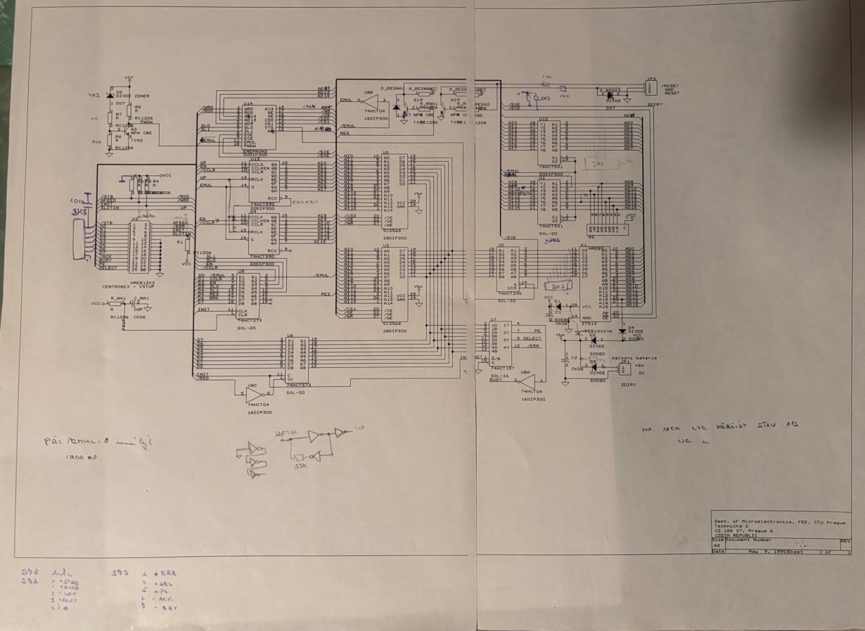

Emulator EEPROM -schema
Emulator EEPROM -osazovák

Já si říkal, že jako konstruktér bys o takové možnosti měl u vlastního návrhu "minimálně vědět" :) Já na to kouknul jen zrychleně a viděl jsem tam ty čítače, tak jsem si vzpomněl na ten simulátor z Electusu.
Prosímtě, co je to za obvod ten U14 na schématu vlevo nahoře?
A předpokládám, že ta 27512 vpravo dole je ve skutečnosti emulační patice - konektor.
