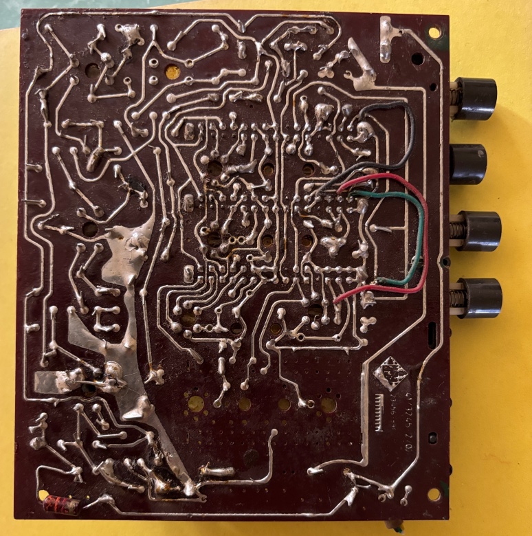

Na fotce?
Naposledy upravil(a) kulikus dne 05 bře 2026, 22:54, celkem upraveno 1 x.
Příspěvky: 35011
#2 Příspěvek od EKKAR »
Prohlídni si fotky na www.oldradio.cz , sekce stolní rádia a gramorádia TESLA.
Jinak to vypadá na Soprán TESLA 635A.

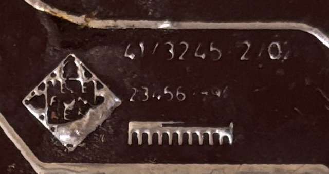

Není ten kosočtverec logo firmy?
něměcko ,švýcarsko nebo něco kolem toho..
elektrosvit
Příspěvky: 2517
#4 Příspěvek od elektrosvit »
Já v tom kosočtverci vidím nápis Telefunken, takže ze Sopránu to nejspíš nebude...

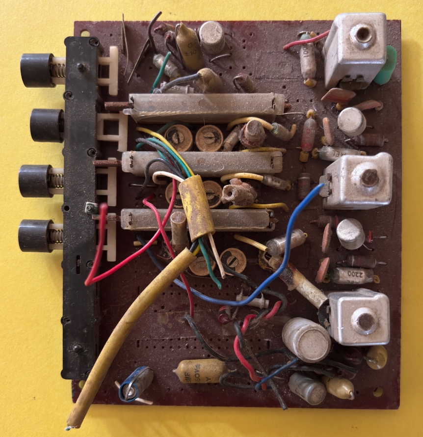

Rádia z Tesly měla výhradně polské isostaty. Tohle je něco jiného.
keemo
Příspěvky: 5507
Bydliště: Ostrava, Bratislava
#6 Příspěvek od keemo »
A navyse, kde mel sopran valeckove hmatniky???

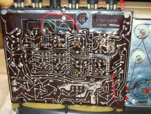

Jestli jsou na té desce číslice "23.56.111", tak by to mohla být deska předzesilovače (Wiedergabeverstärker) z Telefunken 204 TS nebo 204 E.
Příspěvky: 21229
#8 Příspěvek od Hill »

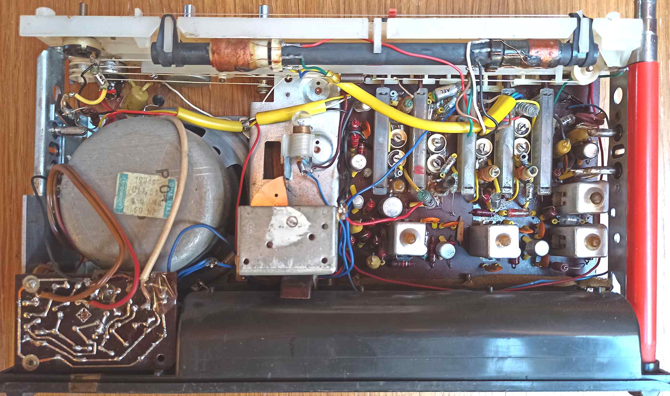

Ty tam nebudou, podle těch cívek, trimrů a tranzistorů AF106 nebo tak nějak, i neosazených pozic pro nevyužitá tlačítka) mi to silně připomíná tranzistorák Telefunken Basant (rok výroby kolem 1960 - 1962, nějak se k nám dostalo větší množství, jednoho jsem opravoval nějak v roce 1972), ten byl tuším poslední bez UKW.

Přikládám detail spodní strany DPS - potisku desky rádia s logem.

Hill píše:mi to silně připomíná tranzistorák Telefunken Basant
Jo to je ona, já tu desku také znám ale již jako celou osázenou z Malharu 013

Je to odlišná deska, ale schema snad bude podobné. Díky.
Vypadá to, že na desce je určitě směšovač, mezifrekvence též?
lubos1961
Příspěvky: 474
Registrován: 20 črc 2010, 00:00
Bydliště: Nový Jičín
#13 Příspěvek od lubos1961 »
Je to celek (včetně toho směšovače a mezifrekvence) z kterého již vychází nf. signál do potenciometru hlasitosti a koncového nf. zesilovače, ale není tam krom toho koncového nf. zesilovače ještě feritová anténa s patřičnými cívkami a ladící kondenzátor. Jinak to má dlouhé, střední a krátké vlny.
