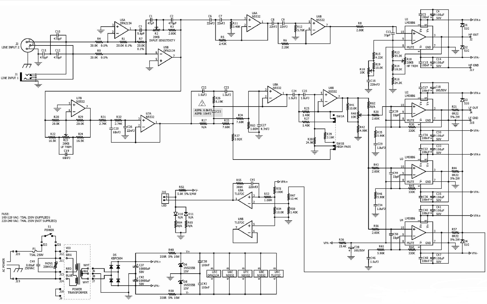

Schéma je výše (péčí ok1hga, děkuji). Samotná vstupní část a aktivní propusti jsou topologicky v pořádku. Vidím tam, že to někdo nejspíš i dolaďoval podle akustického měření. Potud OK a chválím. Použité repráky taky nejsou v rámci kategorie beznadějné. Bedna je masivní a bytelná. Neměřil jsem ani TS-ka pro simulaci, ani jsem neměřil bednu mikrofonem, nicméně podle ohlasů odborného uživatelstva soudím, že ladění systému basák - bedna - rezonátor bude plus minus v pořádku. A tím pochvaly končí.
Filtrační kondenzátory jsme se dohodli že vyměním preventivně (kvalitní ELNA s vysokým zatěžovacím proudem za podobné Nichicony), prostě proto, že tam dobu dostávaly na prdel hlavně teplem. Vyměnil jsem všechny potenciometry, které byly totálně vyrachtané.
A teď ty průsery.
1) Všecky OZ a všechny pasivní součásti, kromě elytů a svitků, jsou SMD. Deska je ale umístěná v nitru bedny, kde s ní ramplují vibrace. No a sem tam nějaký SMD odpůrek nebo keramický kondík zhebnul. Jestli to je jen tím drnčením, nebo jestli byly aušusové, to neposoudím.
2) Jistě jste už někdy viděli různé audiofilské hokuspokusy s paralelním řazením LM3886. Tak tady jsou (ve středobasové větvi) paralelně hned tři. Nechápu, proč tam konstruktér v honbě za výkonem nedal nějaký normální diskrétní konec. Tenhle hokuspokus je totiž problematický sám o sobě, natož s dalšími návaznými chybami.
3) Výstupy těch LM jsou spojené do společného uzlu přes sériové rezistory 0R22. To je v pořádku, ovšem za jedné podmínky - že je za všech okolností na všech třech výstupech přesně stejné napětí. Pokud není, tečou mezi výstupy nemalé vyrovnávací proudy. Bez buzení je na výstupech jenom malý nahodilý offset. Ten bývá v nízkých jednotkách mV. JENOMŽE tady dal konstruktér do zpětné vazby o řád větší než doporučené odpory. A offset narostl. Na těch rezistorech 0R22 bylo v klidu až nějakých 15mV. To jest, mezi výstupy teklo přes 60 mA! To je dvojnásobek samotného klidového proudu jednoho LM-ka. Při napájení +/- 45V naprázdno to celé cpalo do chladiče trvale nějakých 20W ztráty. (Kliďáky všech čtyř LM by daly ztrátu poloviční).
4) Což by nebyla úplná katastrofa, kdyby to mělo opravdový chladič. Protože ty čtyři LMka jsou namontovaná sice na masivním úhelníku, ale ten je přišroubovaný (nasucho, bez jediného náznaku teplovodivé pasty) na tlustě lakovaný (oboustranně!) zadní panel. Což je kus 4mm hliníkového plechu o rozměrech 22x22 cm. Po deseti minutách nebylo lze na úhelníku udržet ruku, zatímco panel se lehce ovlažil. Za půl hodiny byl horký i panel. Bez signálu. Sinusový výkon jsem naměřil kolem 150W. Tomu odpovídá tepelná ztráta kolem 100W. Při buzení řídkou muzikou by to mohlo být nějakých 40-50W tepelného výkonu, pokud započítám i klidovou ztrátu. To nemohli myslet vážně. I ten blbý TW140, který je chlazený jenom přes hliníkové dno, má trojnásobnou chladicí plochu a lepší přestup tepla z úhelníku do dna. A to na něj furt nadávám.
5) Pikantní situace nastala, když u jednoho ze tří paralelních LM zhebnul SMD odpůrek v sérii se vstupem (jsou na pozicích R20, R43, R56). Ten jeden kus pak nejen že nebyl buzený, ale přišel i o potenciál země na vstupu. Jeho výstup začal bloudit nazdařbůh, a ať se signálem nebo bez, intenzivně se přetahoval s ostatními, až do zareagování proudové ochrany. (U druhého kusu zase chcípnul odpůrek R15 ve zpětné vazbě výškového koncáku, který se rozkmital a topil.)
Skvělá pomůcka pro hledání podobných závad je nemožnost rozpojit na desce napájení jednotlivých LM.
6) Zenerky ve zdroji pro OZ byly opravdu 18V. Celkově ten zdroj je vojebávka. Zbytečná ztráta na odporech, aby za všech okolností něco teklo i zenerkami, žádná dodatečná filtrace, jenom malé keramiky. Nevím, od jakého výrobce jsou ty OZ (SMD verze), ale ty co jsem našel nemají být z 18 voltů úplně nadšené. Tak jsem tam aspoň dal zenerky 15V, přidal MLCC keramiky a hlavně 470uF elyty. Jsou tam přiblité lepidlem k okolním součástkám. Pod spoj se nevešly. Je tam pěnová podložka - aby repráky nefoukaly vzduch kolem potenciometrů a konektorů. Na tohle kupodivu mysleli.
7) Montáž masivních toroidů. Napadlo by vás přišroubovat na svislou stěnu 2,3 kila těžký toroid přes malou kovovou podložku s ostrými hranami, která tlačí přes tenkou bandáž do vinutí? Bez jakékoli pěny, lepidla, tmelu nebo gumy?
S majitelem jsme se nakonec domluvili takto: Zachovat charakteristický zvuk, a snížit výkon. Takže měním původní 250VA toroidy (2x32V naprázdno) za 160VA toroidy (2x23V naprázdno). Mimochodem, ty jsem před časem vysomroval tady od někoho. Bral jsem je s tím, že se jednou můžou hodit. A už je to tu.
Z každé trojice paralelních LM3886 jsem vylosoval dva s nejmenším rozdílem offsetu, zbylé vyndal. Dají teď dohromady kolem 70-80W sinus. Mezi zadní panely a úhelníky padlo půl piksly teplovodivé pasty. Snížený výkon znamená 3-4dB dolů na SPL - žádná katastrofa. Ale už se to aspoň neupeče.
Majiteli jsem ještě doporučil uzavřít díru v bedně a pro panel se zesilovači udělat na zádech bedny větranou brašničku.

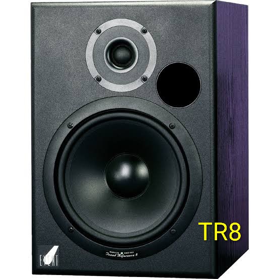

K bednám :jak to hraje /celkové dojmy : Musim se přiznat že s touto značkou již mám zkušenosti z minulosti. Moje první studiovky byly právě Event (na doporučení známého zvukaře) ale ten základní model TR8-E (prý Tuned Reference...) ( rok 2006) byly to budky s 8"+1" setup ,když jsem je já kupoval tak se zrovna doprodávaly za nějakých 13 tisíc v páru .( Tehdy v těchto cenových relacích byl akorát tak Behringer,Tapco ,Alesis ,M-Audio a ještě mě napadá první série KRK ..a popravdě co si budeme povídat ..žádný zázraky to nebyly ...
Tehdy jsem věděl prd ..předtím jsem měl akorát Tesly s 12" který nebasovaly a (ještě legendární " 1PF 067 08 ... Co jsem vzápětí zjistil že bylo něco příšerného ...

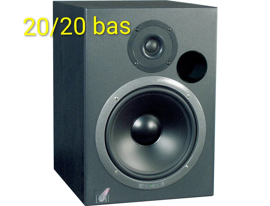

(Event se proslavila svým modelem 20/20 bas který byl hodně populární v 90 tych letech Mimochodem dělaly i pasivní verze ( tu jsem měl taky konkrétně 20/20p ) pokud by někoho zajímalo jak vypadala výhybka uvnitř - ukážu . No není se moc čím chlubit..
Pak postupně inovovaly 20/20v2 ,poslední byla V3 a ještě udělali třípásmový monitor naležato a to už bylo pod hlavičkou firmy RODE (australská firma co vyrábí studiové mikrofonu) která odkoupila Event Electronics
TR8 měli klasický transformátor a pak jsem měl i výkonnější verzi TR8-XL .ta vypadala úplně stejně na pohled akorát měla mít údajně Toroid a větší výkon ... Ohledně údajů v prospektech jsem docela skeptický ...myslím že dost kecaly.. ty udávané výkony 150w to rozhodně nemělo ..a Frekvenční rozsah 35 Hz-20 kHz v toleranci -3 dB bez šance ..realita byla tak od 50 ti ...
Zvuk - pomlouvat to zas úplně že je to šrot to by nebylo úplně fér.. ale zas nějaká velká Reference taky ne a na to že to mělo 8" to nešlo moc nízko ..z dnešního pohledu bych to asi nazval trochu blátivý/stejno zvuk , chyběl tomu detail ..( ale je fakt že například tehdy velmi populární mezi home/recordisty Behringer truth 2031 byl horší ..to byla hrozná " mlha " ...když jsem tehdy vedle nich slyšel Dynaudia BM6A..chtělo se mě až plakat ..když to tak zvážim.. tehdy za ty peníze asi neutrálnější bedny moc nešlo koupit.

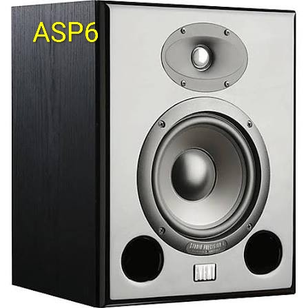

Zpět k ASP 6: Od té doby uteklo spoustu let a já měl doma ledacos i dobré odladěné DIY. No a teď se ke mě dostal tento model dražší model ( tehdy nejvyšší) ASP 6 který už podle rezenzí měl být " jiná liga". .. Hmm ...a fakt že jo ...hrají perfektně detailně ,čistý zvuk s pěkným prostorem . I basy jsou . Fakt povedený ! čumím .
(Udělal jsem i základní amatérské měření v ose ...a fakt rovná bedna..asi se fakt snažili to odladit)
Ohledně úprav. co dělal Ransom potvrzují že bedny se už nepřehřívaji,defakto jsou stále " vlažné " paráda . A ohledně lehkého snížení výkonu ..kdybych o tom nevěděl ani bych si ničeho určitě nevšiml . Umí to zahrát i celkem dost nahlas .a mě to úplně stačí...

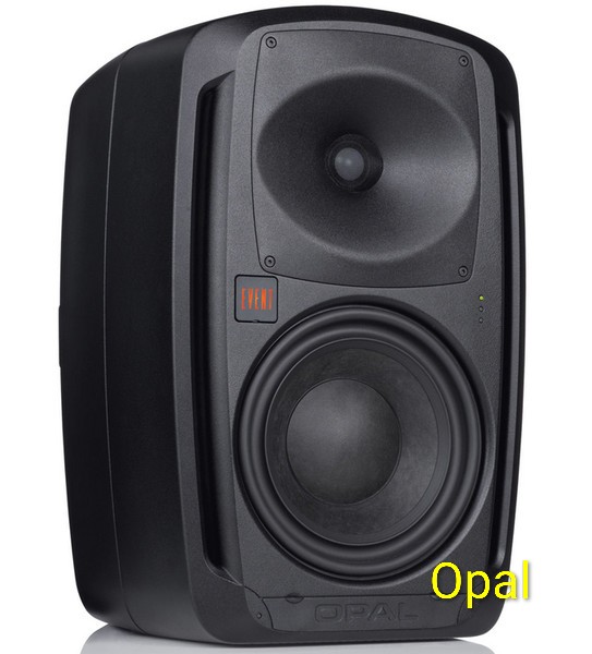

A ještě doplním že Event (RODE) udělaly pak ještě vlajkový model s názvem OPAL ale ty už atakovali hranici skoro 100 tisíc za pár.. ... A na výškách tu už máme dokonce Berylium hm ..pěkný .
To už vypadá jak Doopravdy!
