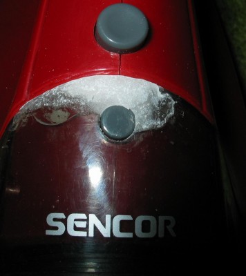

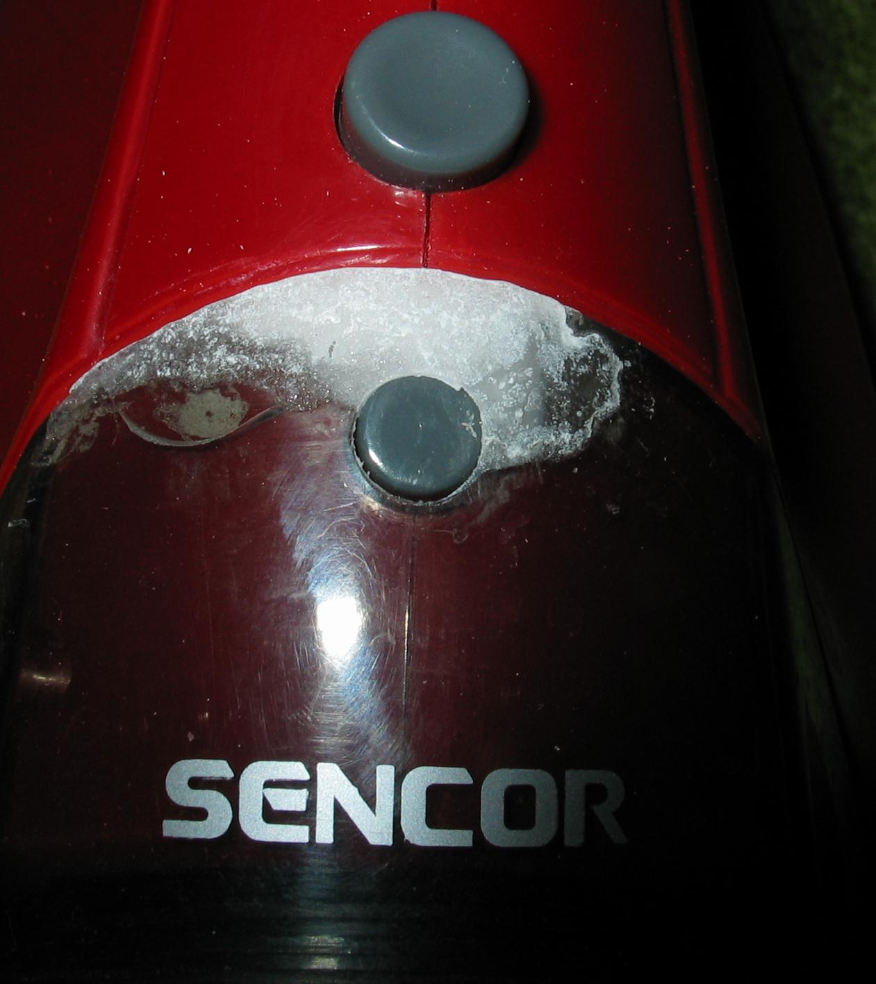

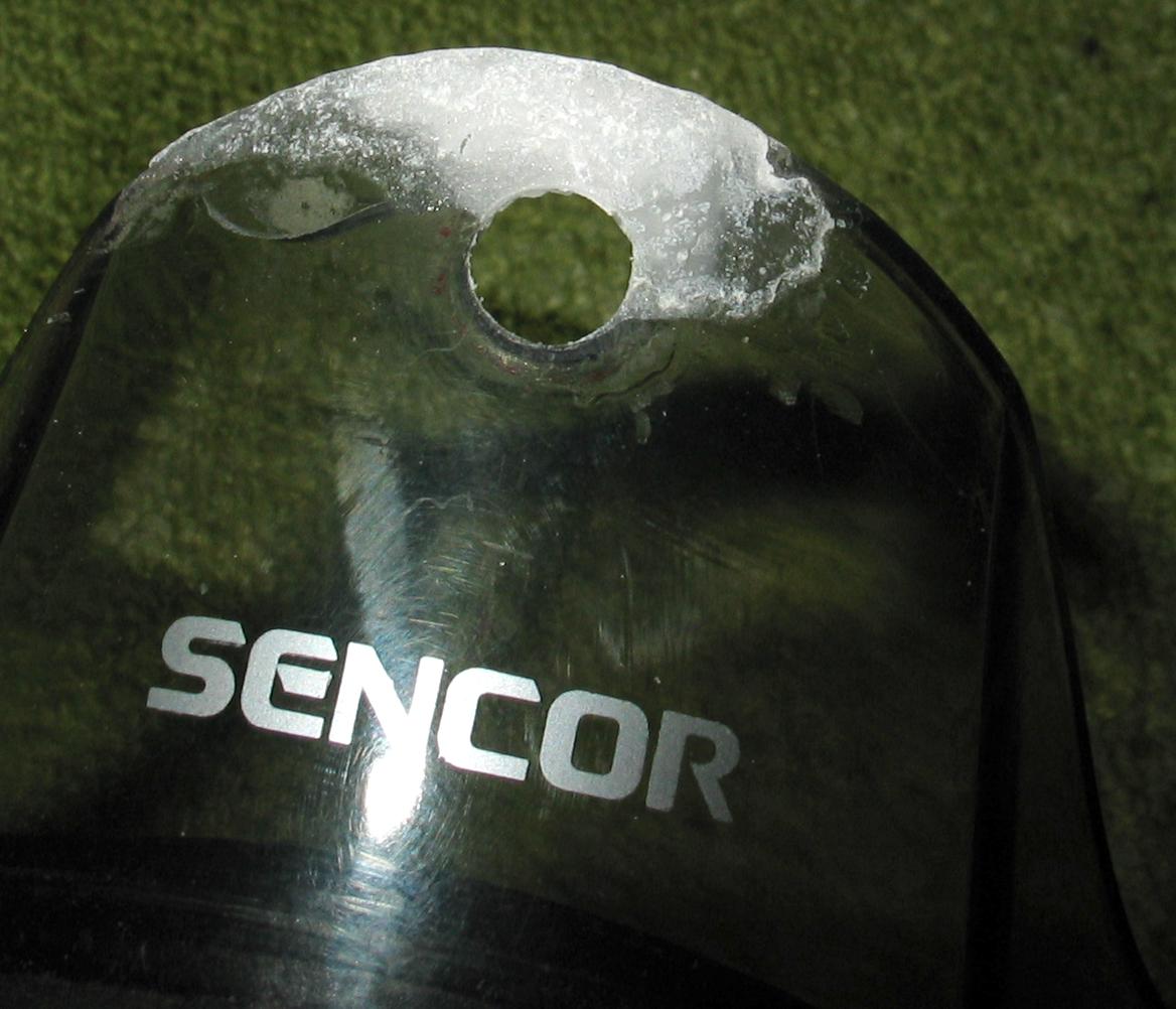

Dostavba ulomeneho kusu na vysavaci.
Aby som dosiahol spravny tvar, robil som to nasadene na tele vysavaca, podlepene paskou, aby sa to neprilepilo.
Najprv som nasypal vrstvu sody, zakvapkal lepidlom, potom druhu vrstvu, zase lepidlo a nakoniec posypal povrch. Po odstraneni prebytku sody som hned kryt dal dole. Islo to prekvapivo lahko, ani na pasku sa to neprilepilo. Nakoniec zabrusit.
