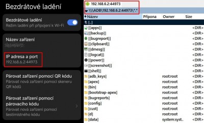

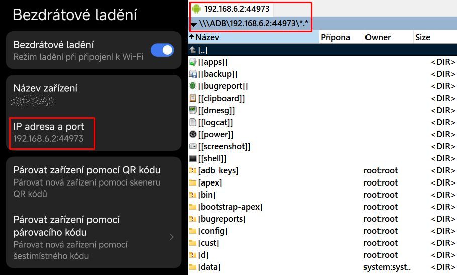

Kdo nechce prznit fotky přes komunikátory a nemá Win11, tak se dá na v telefonu zapnout Bezdrátové ladění, do Total Commandera nainstalovat ADB plugin a připojit se rovnou na IP adresu telefonu. Co nafotím, to si najdu v \\\ADB\192.168.6.2:44973\sdcard\DCIM\Camera\ a stáhnu.
