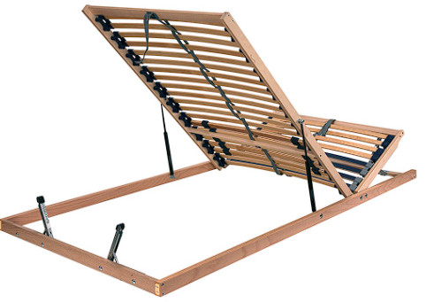

Hele a nechceš to z hliníku? Ten neprošoupeš ani po kýblu viagry. :lol:
Jestli to teda chceš udělat, tak napiš SZ. Je mi to jedno z čeho to bude.
Možná bych dal i větší průměr, pokud se vejde, aby se to víc opřelo.

Ano četl jsem ji, ale teď absolutně nevím co chceš.
Jenom namazat?
Vložit podložku?
Hliník?
Silon?
Původní výška 12mm 4ks nebo na půl?
robo
Příspěvky: 3499
#19 Příspěvek od robo »
Otázka zněla zda silon nebo hliník. Podle obrázku co jsem dal je levá část pevný rám a ten kousek dřeva napravo je pohyblivá část roštu, vyklopení v nohách kvůli úložnému prostoru. Ty dvě časti jsou spojeny šroubem. Utáhnout to na krev nejde, jednak dřevo a manipulace. Myslím si že silon má lepší kluzné vlastnosti než hliník. Spojení utáhnu co budu moci aby se s tou částí dalo pohnout. 12mm, 4ks
