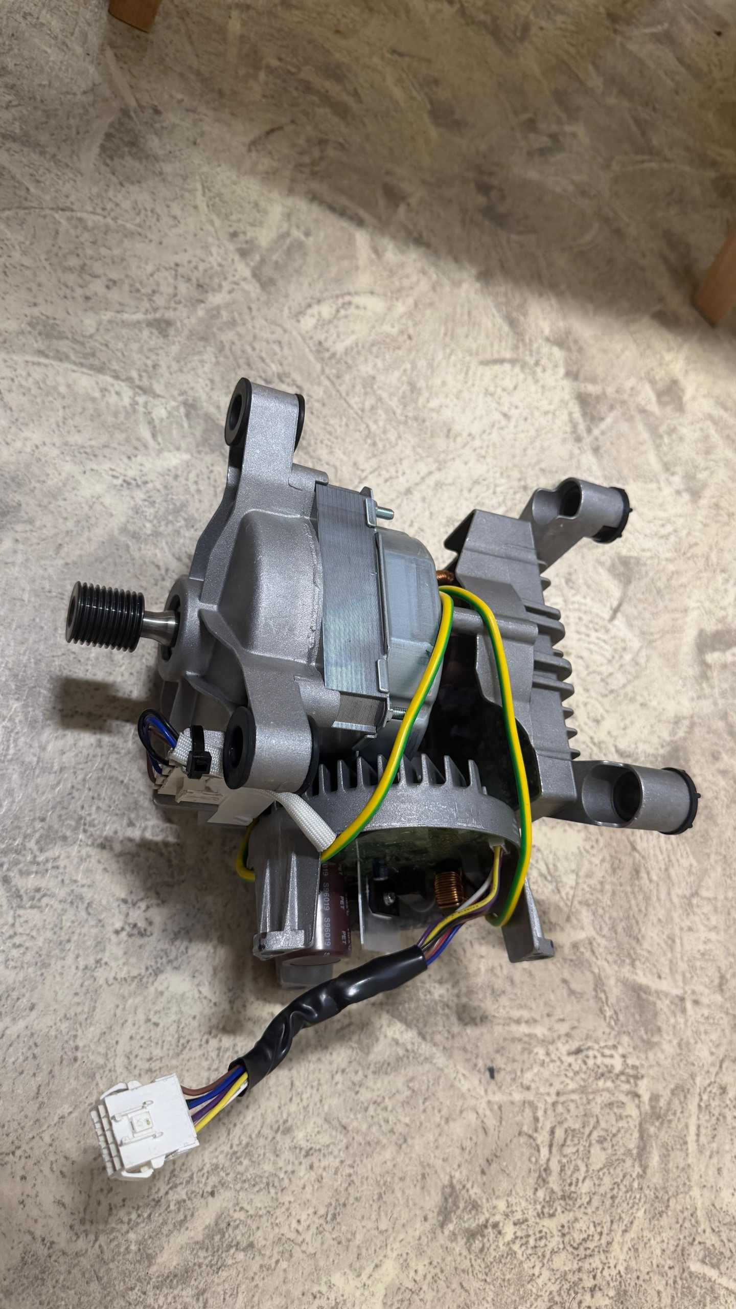

Tak píšu výsledek s opravou pračky. Modul driveru byl nesehnatelnej, protože byl přišroubovanej na tělo motoru a celej motor byl nýtován. Vyndat zalitej DPS z toho gelu bylo taky nereálný. Ani teplo z horkovzdušky tomu moc nepomáhalo. Vyzkoušel jsem tedy koupit driver pro stejnej motor, ale trošku jiný konstrukce.
https://allegro.pl/oferta/plytka-steruj ... 7910105545
Připojil jsem driver k motoru a pak do pračky jen tak na zemi a normalně se začal točit. Problém byl s přiděláním driveru k motoru. Driver není za co uchytit a hlavně k čemu. Nakonec jsem driver přitáhnul 6mm2 drátem k motoru. Snad to takto vydrží. Pračka takto normálně funguje a snad chvilku vydrží...
