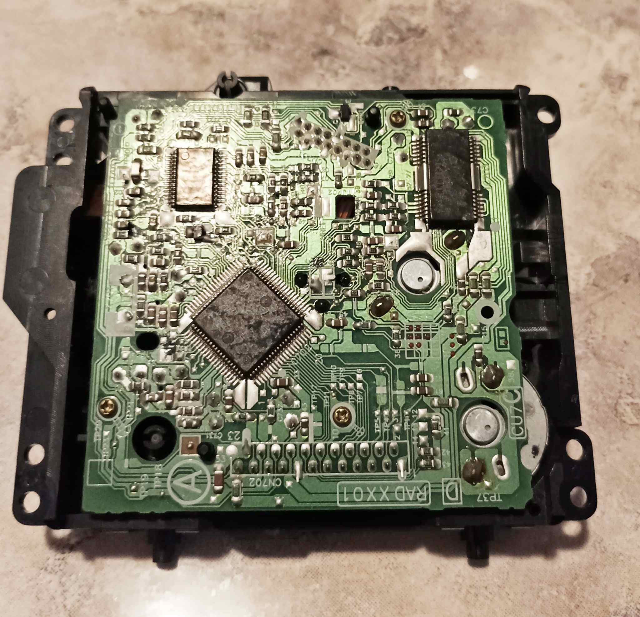

Zdravím, sháním elektroniku pro CD mechaniku do Panasonic RX-DT37. Po vložení CD se mechanika neroztočí. Capstan motor je ok

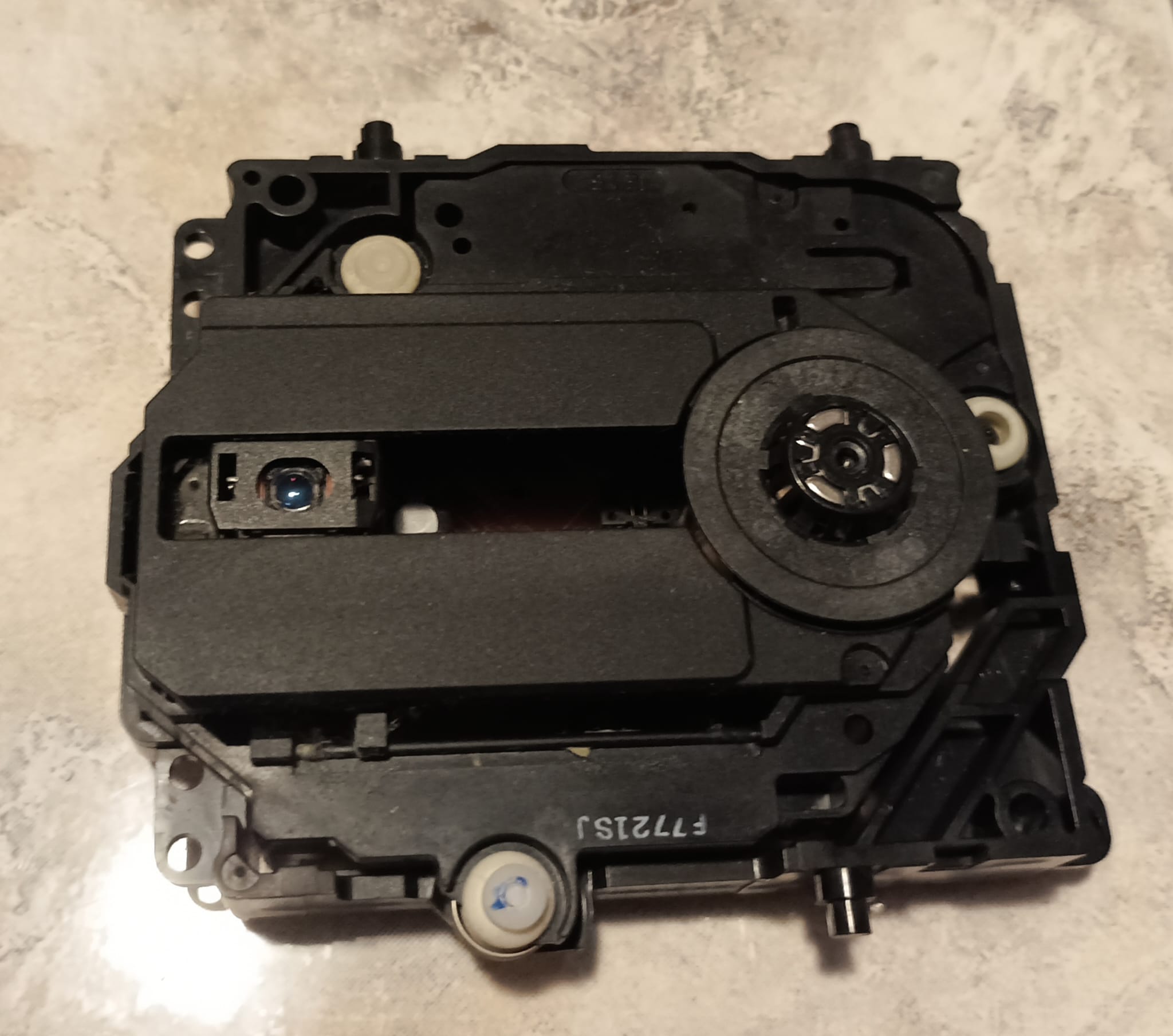

chyba je, že snímač sporadicky zůstane v krajní poloze viz foto a nezajede do domácí polohy k unašeči. Zadrhává buď motor nebo je suché vedení dráhy snímače a příčí se. Když pomůžu nap. zdrojem do domácí polohy, začne číst CD a přehrává. Zítra vyčistím a namažu dráhu a dám vědět

CD hraje, namazání pomohlo. Jak dlouho?
