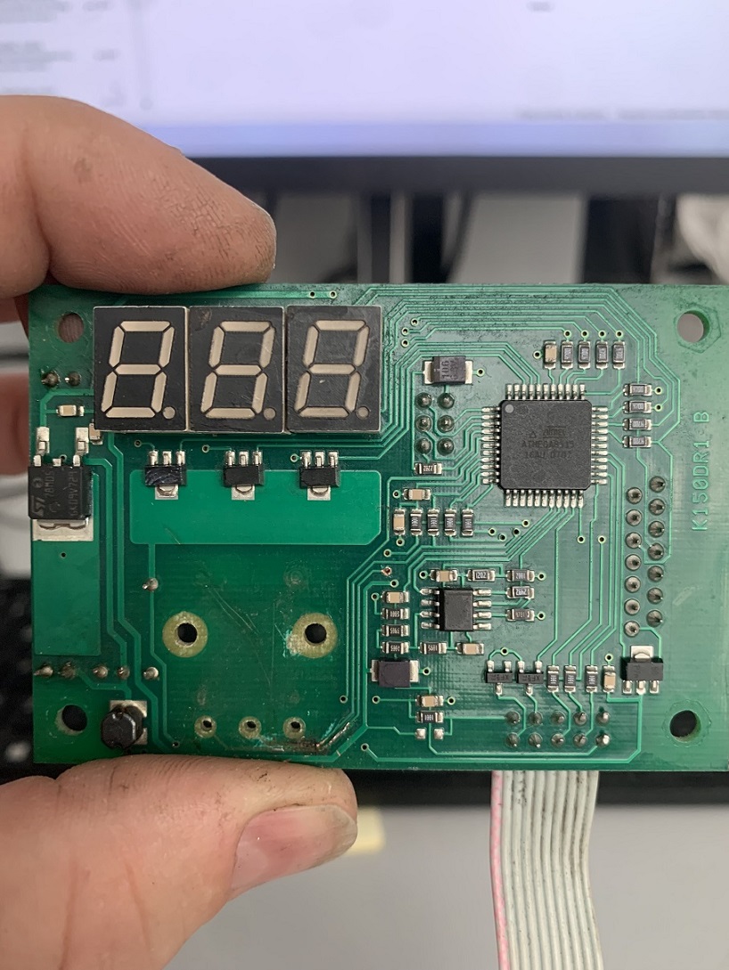

Na tejto zvaračke mam riadenie cez SG3525 ale je blokovaný vstupom č.10 (Shut Down) meriam na ňom 3V čo ho zablokuje.Akonáhle pripojím tento pin na 0V všetko sa rozbehne. SGčko by mal blokovať MC33074 (4x OZ).
Stiahol som si schému ktorá bola niekde dostupná na webe, ale vôbec nesedí s mojou doskou.
https://valvolodin.narod.ru/schems2/SD_ ... 35-190.pdf
Podľa tej schémy mal blokovať SGčko výstup s vývodu č.1 OZ1 MC34074, ale nie. To blokovanie vôbec nesedí a začínam sa akosi strácať v reál zapojení, aj z dôvodu že denne mám max 30 minút popri práci na opravu.
Ďakujem za pomoc, prípadne reál schému.
Tím zjistíš, jestli za to může čelní panel, nebo výkonová deska.
