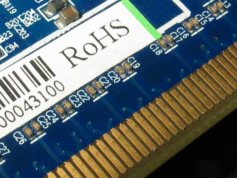

Dostal som Radeon HD4650. Ako sa ukazalo, tak mrtvy.
BIOS zakladnej dosky cakal 15-30 sekund a potom prepol na integrovanu VGA. Po nabootovani OS nebol Radeon viditelny na zbernici.
Vizualna prehliadka nezistila nic, napatia pritomne, zohrievanie normalne, krystal 27MHz kmital.
Premeral som teda diodovym testom vsetky PCIe linky - jeden smer OK, druhy smer za kondenzatormi tiez OK. Tak som este premeral 100nF kondenzatory - a nasiel som poskodeny C20 s minimalnou kapacitou!

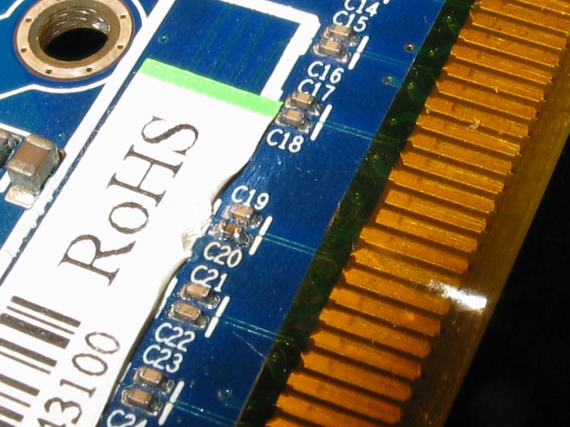

Po vymene Radeon ozil.
Je to signal HSIn(4). Takze poskodena karta by mohla fungovat v x4 slote. Ale mensie sloty s otvorenym koncom sa takmer nikde nevyskytuju.
novy C20
<br />kontakty prelepene kaptonovou paskou, aby sa na ne nedostal cin
novy C20
takmer neviditelne poskodeny C20
