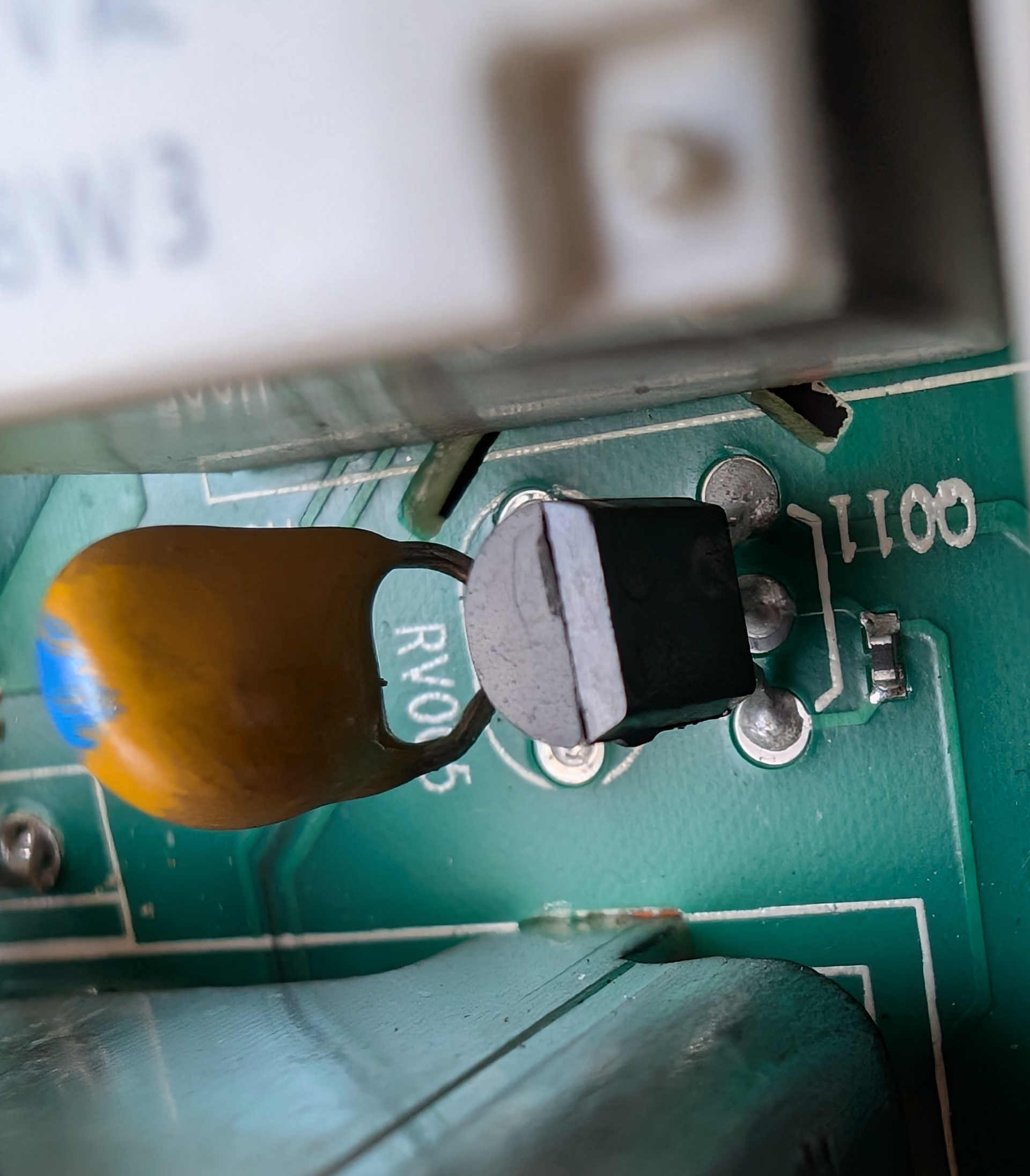

Mezi A1 a A2 triaku je varistor TVR 431(na posledním obrázku mezi druhým a třetím relé). Pokud by byl vadný, pak by se mohlo propojit A2 triaku s N(přes ten varistor). On má mít hodně megaohmů, což má. Ale s větším napětím mu náhle odpor klesne.
Jak mohu otestovat varistor? Náhradní zřejmě nemám po ruce. Pokud ho vypájím pro otestování, mohu nějak ohrozit ŘJ? Zapojené bych měl pouze svorkovnici s napájením ŘJ+spirála a svorkovnici s čerpadlem a zámkem dveří.

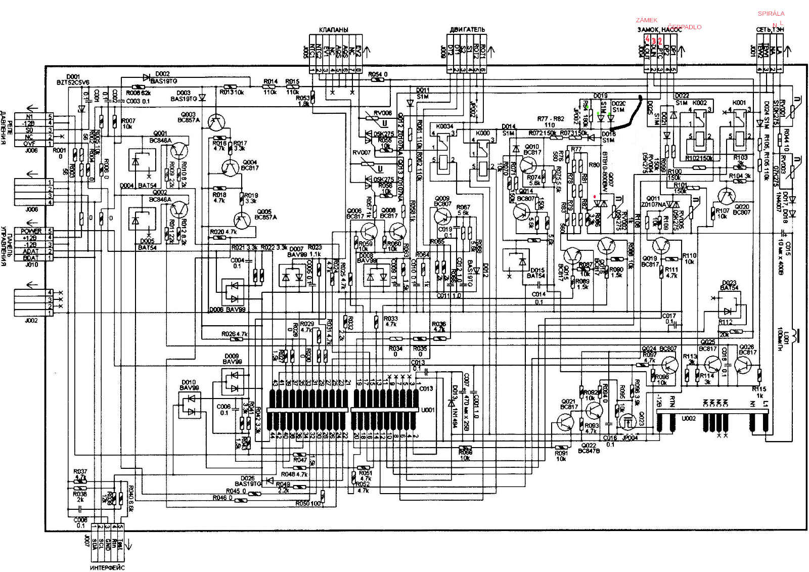

Našel jsem schéma ŘJ. Není to úplně přesný model co mám, ale krom 5 součástek, které ve schématu jsou navíc, to sedí. Ty navíc jsem označil zeleným puntíkem.
Triak co je na chladiči jsem měřil a je to ten co je ve schématu červeně.
Triak u relátka zámku je ten, co je na obrázku u varistoru. To jak vypájím nevím. Mezi relém a chladičem je 1cm místo. Navíc ten malý odpůrek napravo.... To bude škola...
Pokud schéma nebude čitelné, protože jsem ho musel zmenšít na 300kB, tak zde je odkaz https://elektrotanya.com/arcadia_panel_ ... nload.html Stačí kliknout na ten Download a hned se to stáhne.

Velký triak na chladiči je pro ovládání otáček motoru a tím to nebude. Na ten triak zámku bych se zaměřil, z fotky vypadá podezřele. Multimetrem bych prověřil, jestli nemá zkrat a pro jistotu bych ho raději vyměnil.

Kousek výš jsem upravil to schéma, aby odpovídalo více jak jdou cestičky kolem triaku na chladiči. Tento triak je na chladiči. Ve schématu je označen červenou tečkou.
A1 je spojeno s nulákem N
A2 jde na svorku zámku 2
Pak je v obvodu samotný zámek
Svorka na zámku č. 3 vede přímo na L
A po přivedení napětí na G se triak sepne, zámek se nahřeje a sepne obvod na kontakt č.4.
Co ale nechápu, jak může zámek povolit po doprání. Triakem bude téct proud tak dlouho, dokud bude napětí mezi A1 a A2. A to bude vždy, proto jsou spojeny přímo k N a L.
Může mi to někdo vysvětlit?

Odsál jsem cín z G triaku na chladiči. Zajistil jsem, aby se nedotýkal plošného spoje. Zapojil jsem ŘJ na 230V a taky zámek. A? Zámek se nespojil. Když jsem nožičku zatlačil na plošňák, za chvíli se zámek sepl. Pustil jsem, za chvíli se rozpojil. Pokud by byl paralelní varistor mezi A1 a A2 triaku trvale sepnutý(vadný), tak by byl zámek sepnutý i přesto, že je odpojené G.
Napětí na procesoru měřit můžu. Mělo by být stejnosměrné. Nevím ale, kde je oblast stejnosměrná a kde už je zase střídavý obvod. Předpokládám, že na G jde stejnosměrné napětí. Mám vysledovanou trasu od G přes skupinu paralelních odporů, přes smd tranzistor až na smd odpory(4x v jednom pouzdru) co jsou pod procesorem. A pak na spodek procesoru. Toto je zřejmě stejnosměrná cesta. Jestli to ale po cestě někde přibere střídavou složku, to nevím jak určit. Nechtěl bych odpálit desku, nebo multimetr.
Tuším, že jsem blízko. Ale potřebuju ještě pomoc.

Chápu princip té ŘJ dobře? Když se zapojí pračka do sítě, napětí je okamžitě na usměrňovači. Ten by měl hned dávat 12V DC, které posílá na stabilizátor, který dá 3,3V DC. Když se tlačítky ON/OFF a START procesor probudí, ten skrz vnitřní logiku pošle přes tranzistor a skupinu odporů na G triaku 3,3V DC. A z nějakého důvodu to procesor posílá i když k tomu není vyzván. Reset pračky nepomohl.
