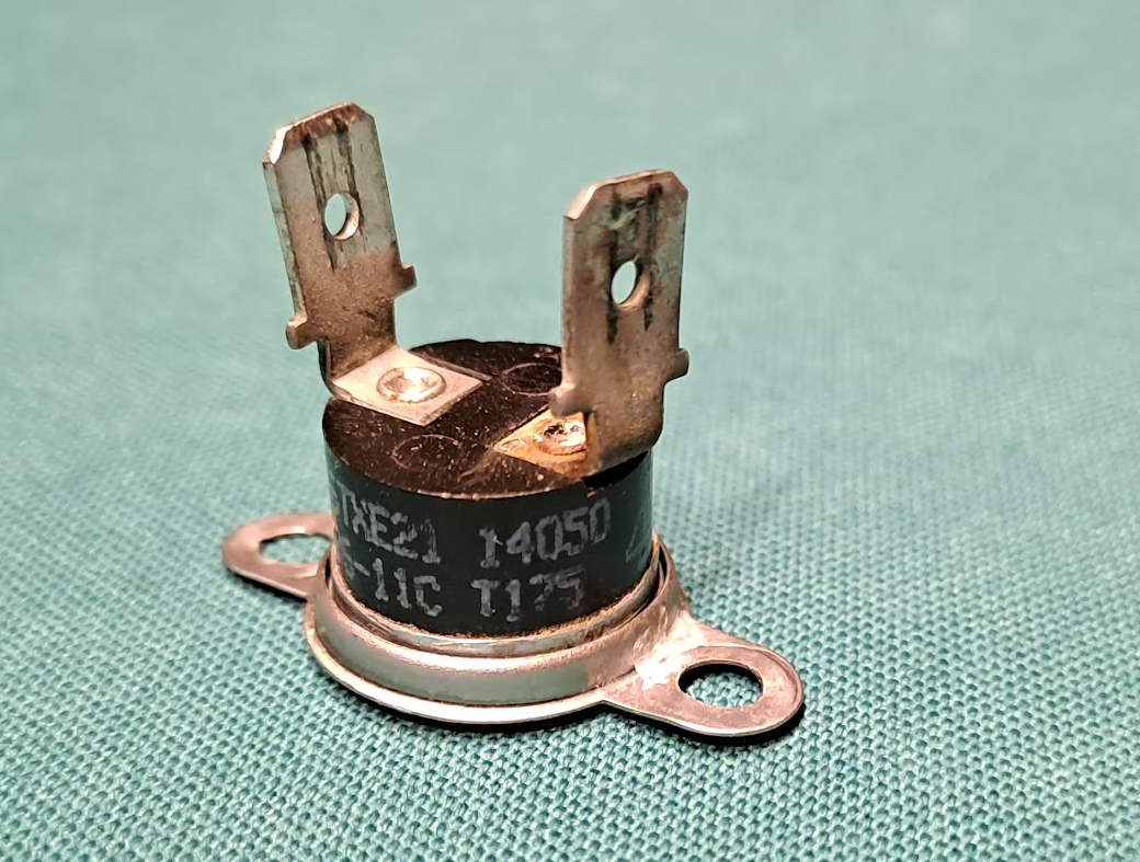

Donesl mi včera známý ukázat tepelnou pojistku z elektro kotle Thermona, bohužel si nepamatoval přesné označení.
Že mu kotel přestal topit, tak zkoumal proč, a doměřil se k pojistce.
Jsem trochu na vážkách, jestli je tam 125°C?
Ono to vypadá i trochu na 175°C, ale to by byla asi blbost.
Dokázal by to někdo potvrdit?
Díky

#4 Příspěvek od ferdislav »
https://dilyprokotle.cz/thermona-termos ... x3gbsremnt
Coo? Já tam nějaké označení vidím
Příspěvky: 8229
#5 Příspěvek od Michal22 »
Ferdislave, díky, takže nakonec je na 96°C.
Škoda, že jej nemají třeba v GME.
No nic, objednáme.

#6 Příspěvek od BOBOBO »
Škoda , že jsi ten origo na fotce nepootočil .
