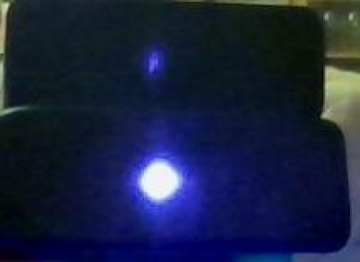

Zkusil jsem vyfotit, jak svítí IR LED a srovnat ho s intenzitou IR led původního DO.
Rozdíl je vidět (původní je dole).
Co s tím? Asi reklamaci?
Dřív jsem intenzitu svícení nezkoušel, nebyl důvod se tím zabývat.
BTW: Zkusil jsem otřít přijímač DO na televizoru, problém se snad vyřešil, ale intenzita svícení IR LED mi vrtá hlavou. To původní DO funguje přece jen lépe (až na to zlobící tlačítko).
