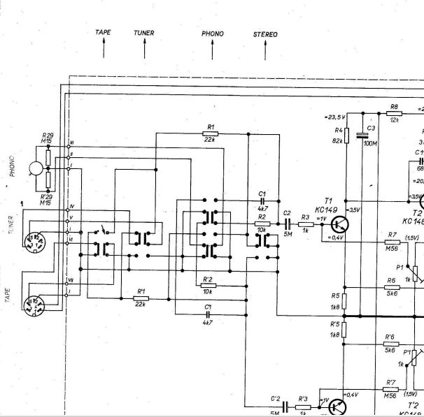

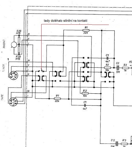

Nevím jestli vidím blbě nebo se soudruhům něco vymklo? Podle schematu mi to přijde, že je uzemněn buď jeden, nebo oba vstupy zesilovače. Smysl by to dávalo podle druhého obrázku, kde je červeně vyznačeno co bych vynechal ?

Lava polovica spinaca v polohe mono spoji oba vstupy. Prava polovica spinaca nerobi nic.

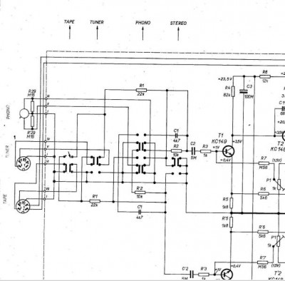

Zdar, nestačil jsem to smazat, koukal jsem se blbě, dalších reakcí netřeba. Krátkodobé zatmění, problém byl jinde. Důvod proč jsem to vůbec zkoumal je na obrázku.
