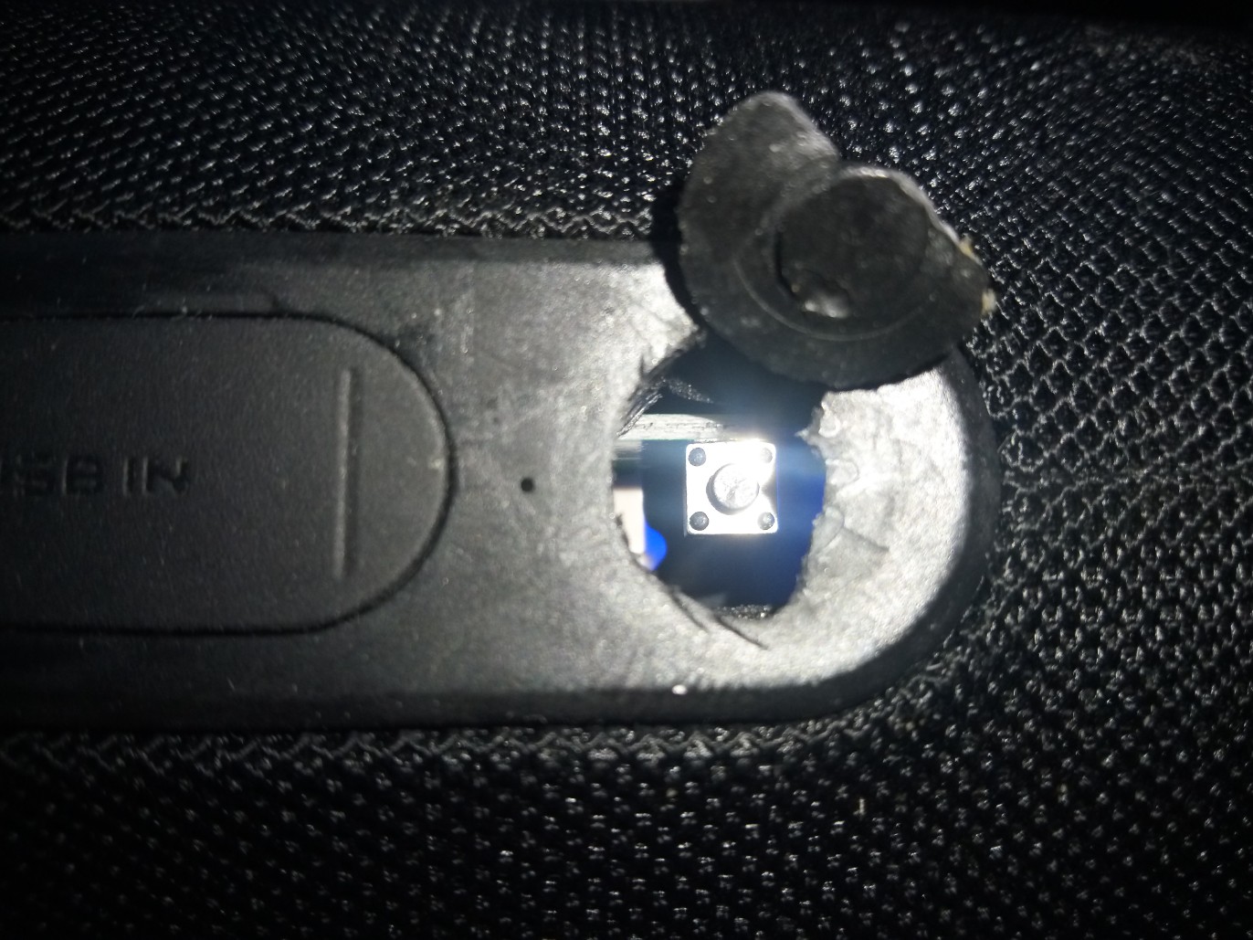

bastliar
Příspěvky: 2105
#7 Příspěvek od bastliar »
Čo sa stane po opakovanom mačkaní ? Nuž toto :|
