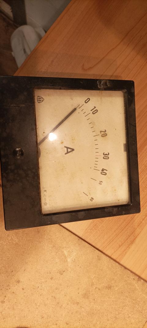

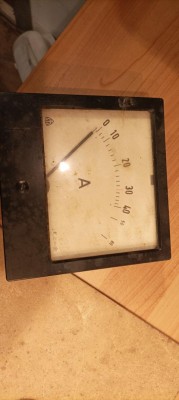

Udělej repas a bude v hezkém stavu. Vypadá, že je AC, sháním DC do 30A.

Jestli dobře vidím, bude to přímo měřící elektromagnetický ampérmetr. Přímo měřící znamená bez použití měřicího trafa (připojovací svorníky budou aspoň M6?).
Pokud ano, tak ten je sice kalibrovaný pro AC, měří ale i DC proud (protože ukazuje efektivní hodnotu bez ohledu na průběh).
