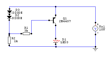

napajacie napatie na scheme si nevsimajte , lediek je 8 kusov paralelne
schema.jpg- (39.17 KiB) Staženo 157 x
Stan3
Při napájení 3V se odběr pohybuje cca 130-150mA(účinnost měniče cca 65%)s IO je účinnost poněkud větší.
Pro Zombi: zapojil bych 4 LED do série, paralelně druhou čtyřku, měnič udělal např. z MC34063. Proud pro LED bude cca 40mA,napětí cca 13V a odběr z bat. při 4,5V cca 200-300mA.(Jsou to jen hrubé výpočty,v praxi bude záležet na použitých součástkách,shottkyho diody, odpor cívky)
