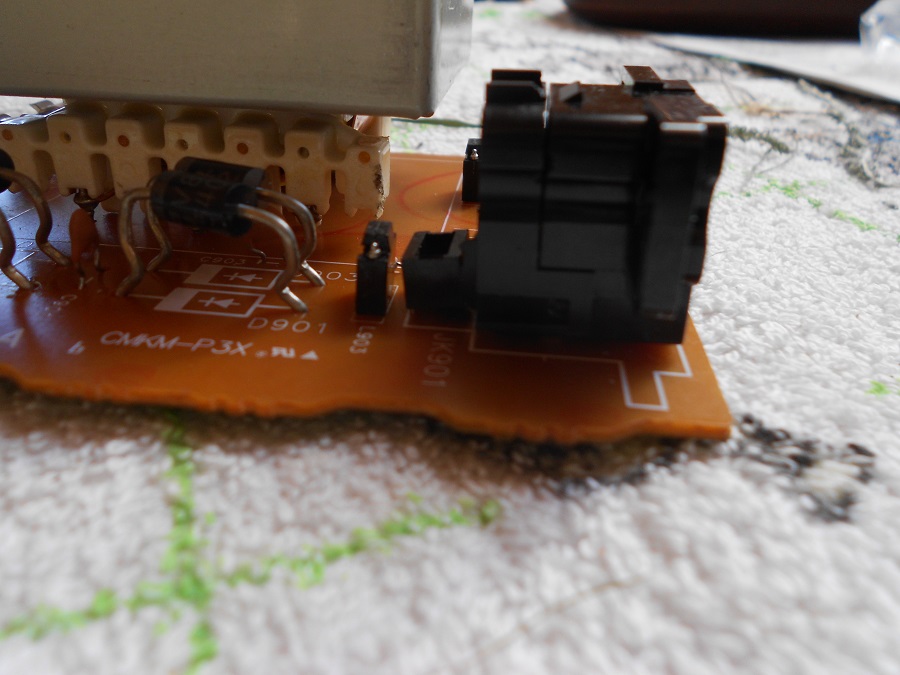

Prosím o radu, kde koupit panelovou zásuvku do tišťáku s vypinačem síť/baterie - viz foto. Radio Panasonic. Děkuji.

A to je nějak roztržená, nebo co, že by to nešlo opravit?
To je tak specifický konektor, že ti nakonec nezbude, než tam dát obyčejný a na přepínání baterie/síť použít relé, jako v kazeťákách NEC RQ203, 204.

Nechodí ten přepínač síť/bat, z konektoru vypadly nějaké UH úlomky . Ale pokud to je atypická součástka obtížně sehnatelná, nebudu řešit a vystačím si s provozem jen na síť.

Místo přepínače Shotkyho a je .....

Používám ideál diode ,na ali koupíš za pár korun kup s vývodem -.
