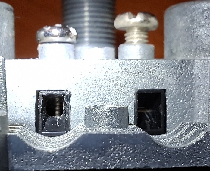

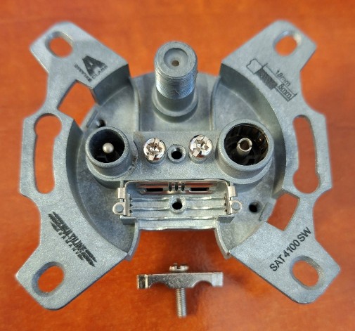

Mám takový hloupý dotaz - jak připojím kabel do levé zdířky této zásuvky. Resp. jak ho připojím tak, abych ho dotažením levého šroubku a stínící příchytky hned nevyzkratoval? Nějak mi to hlava nebere? To má být uvnitř pod koncem závitové části šroubku nějaký nevodivá podložka?

Vpravo na hoře máš natištěno jak koax odizolovat.

Aha, už tomu rozumím. Tam asi měla být taková plastová komůrka, kdy se dovnitř strčil drát a šroubek zmáčkl strop té komůrky a přitlačil tak drát tam, kam má být přitlačený. Jenže někdo přede mnou to utáhl tak, že šroubkem prorazil ten plastový strop a špička šroubku teď zkratuje vnitřní žílu kabelu na kostru.
No nic, zkusím mezi šroubek a drát vložit kousek tenkého laminátu apod.
Díky.

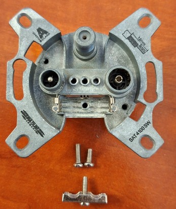

To vypadá že šroubek prošel skrz, nevypadá jako původní, resp. tam byl přidán asi uživatelem, výstupní terminál asi nenbyl osazen. Zásuvky TV/R/SAT bývají většinou jen KONCOVÉ nikoliv PRUCHOZÍ (z důvodu správné funkce napájení vývodu SAT).

Originál je šroub s metrickým závitem, na foto je vrut, takže LIDOVÁ TVOŘIVOST spáchala své!!

Nevíš, co a jak dalece ten vrut poškodil, takže nejistější bude koupit novou zásuvku.

Myslím, že šroubky jsou původní, protože vypadají stejně jakou šroubek na třmenu, kterým se utahuje stínění. Ale to je detail.
Edit - tak možná původní nebudou - viz foto.

Takže vrut to není, jak vypadal na fotce, ale větší délka šroubu vykonala své. Takže jak zaznělo, ÚZ vyhodit a koupit novou, protože jistota je kulomet...

Přesně jak jsem psal ... pokud to chcete (chceš) mít propojené dále, musí být zásuvka průchozího typu. Koncová nikdy takto fungovat nebude, nemá osazený vnitřek !
