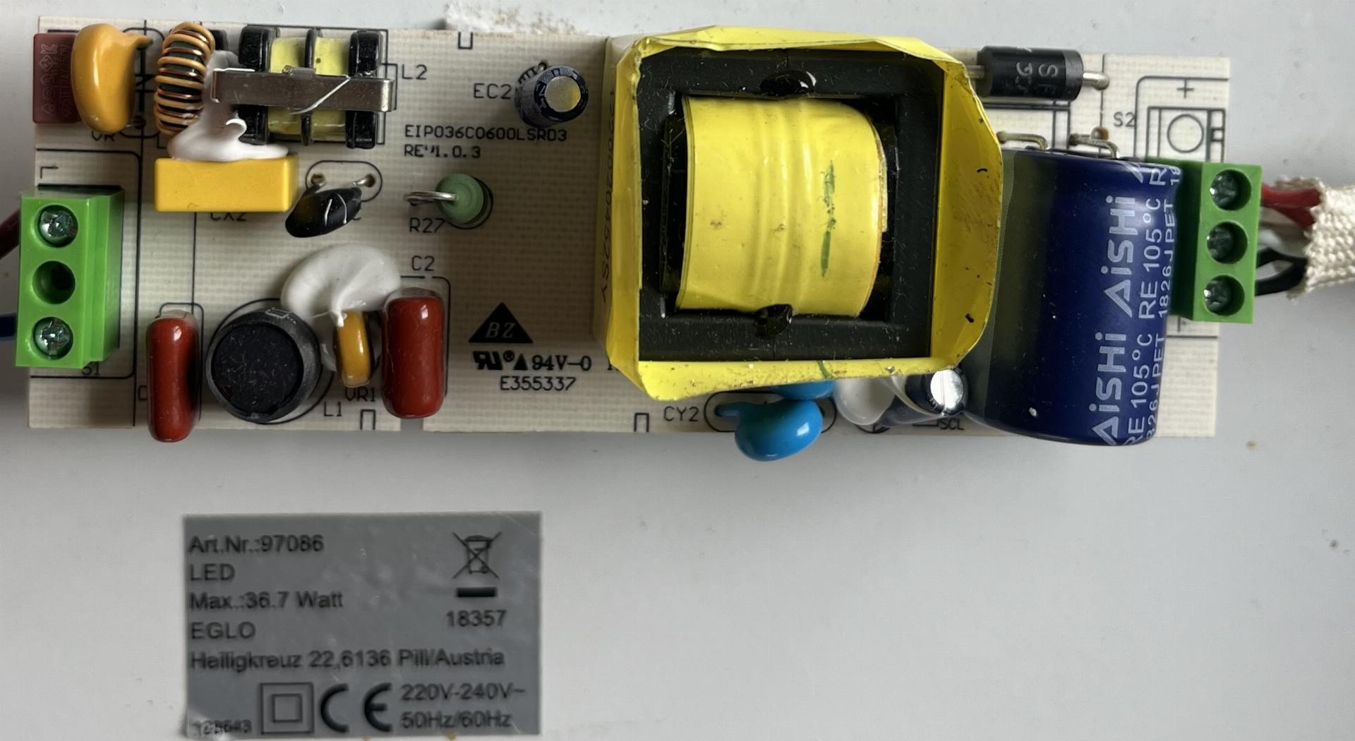

dostal jsem na stropní svítidlo/lustr. Uvnitř je zatičený led pásek a nějaký zdroj. Když bylo světlo funkční po prvním zapnutí svítilo teplou bílou, po druhém spuštění studenou bílou. Nyní pouze velmi lehce bliká. Kontroloval jsem elektrolytické kondenzátory, proletoval podezřelé spoje, ale bez zlepšení. Prosím o radu po čem jít, případně nedá se koupit náhrada?

Fotku prosím. Vešel by se tam nějaký LED modul?? https://www.hornbach.cz/p/led-vymenny-m ... /10556718/

t100 píše:foto zdroje

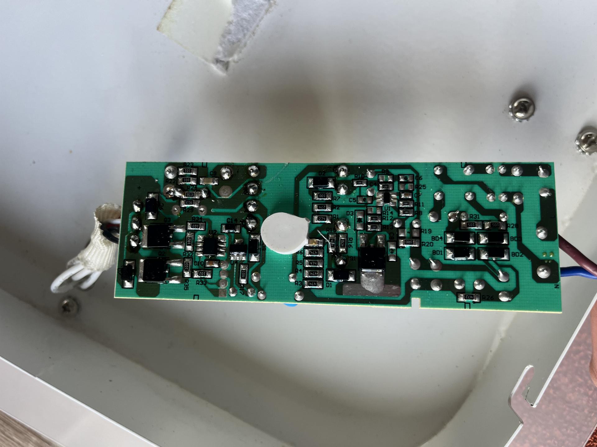

a z druhé strany desky by fotka nebyla ?

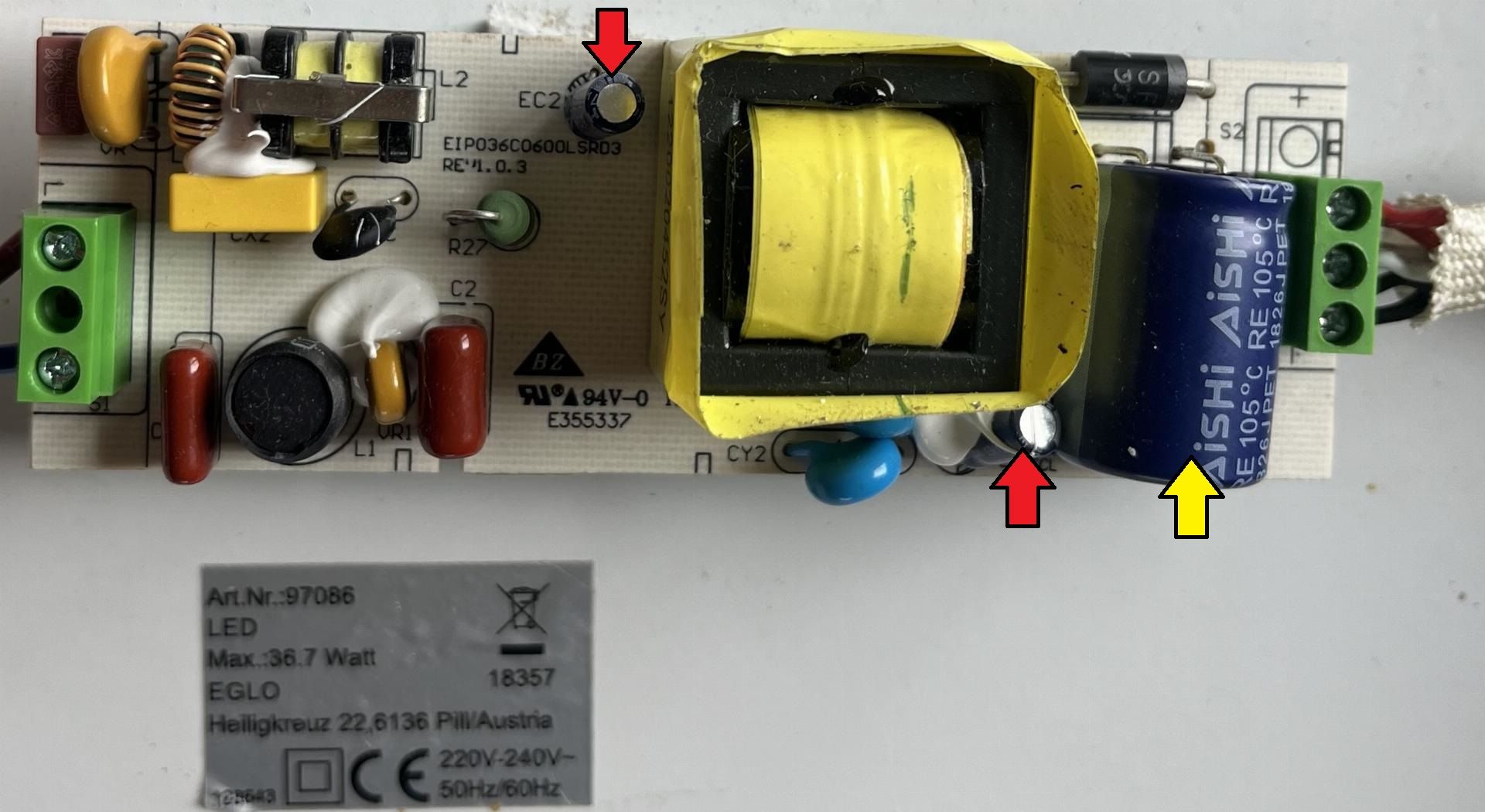

vzhledem k tomu, že je zdroj "funkční" (chápej, snaží se nastartovat - jen nemá sílu), viděl bych to taktéž na kondy. Jeden z těch malých to má za sebou. Alespoň co se týká parametru ESR, jak píše lesana87. Červeně jsem označil prioritní kondy na důkladnější změření nebo automatickou výměnu za nové. Ten žlutě označený by mohl být cajk, ale alespoň bych ho taky změřil - kapacita + ESR.

ESR to nebude, problém bývá v jiném parametru. Vyměň EC2 za nový nepoužitý.
Pokud to nepomůže, tak přeměřit a vyměnit svitek C2.

gepard píše:Ahoj,
Měřil jsem kapacitu všech elitů(v zapájeném stavu) a u všech odpovídala údajům na boku. ESR měřil nějakým měřákem kolega a říkal že je to dobré(matně si pamatuji že říkal něco o 0,5ohm)
