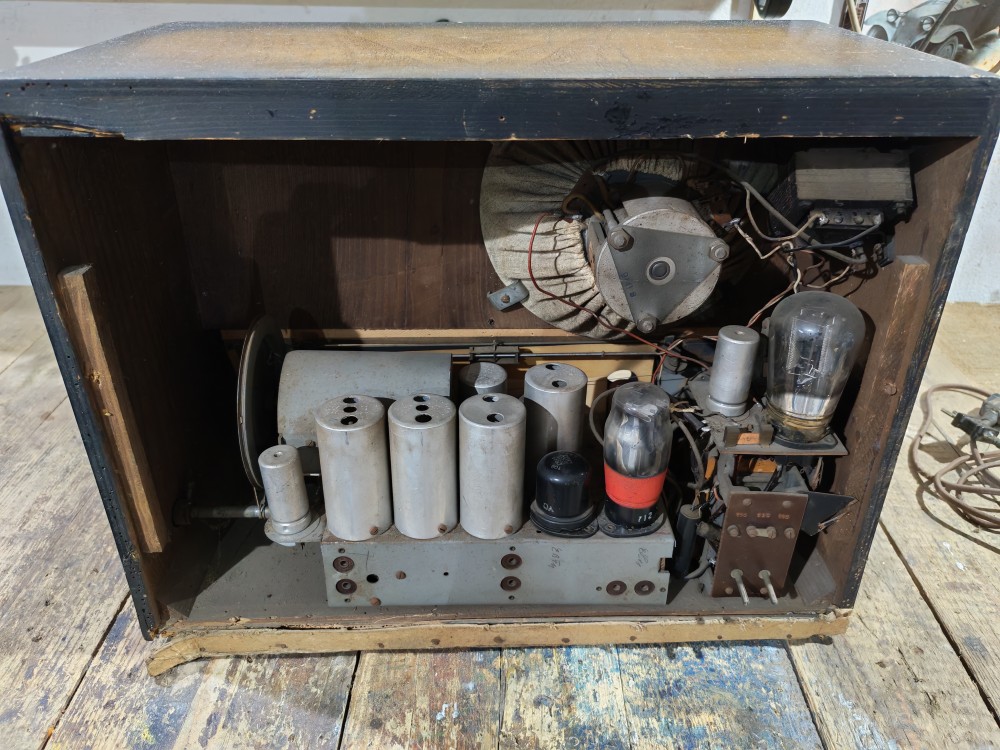

Zdravím vespolek. Dal by mi někdo nějakou radu a zprovoznění tohoto předválečného rádia? Jaké jsou tam "citlivé" body, hlavně asi u kondíků.
https://www.oldradio.cz/irondelt.htm
Zatím je ve fázi čištění a záchrany bedny. Na fotkách vypadá celkem slušně, ale chce minimálně zlikvidovat červotoče... To asi pořeším s igelitovým pytlem a napuštění dusíkem... A pak nějaká impregnace...
Spíš mi jde o to elektro... Na co dát pozor a co hlavně proměřit...
Díky za každé info... :)

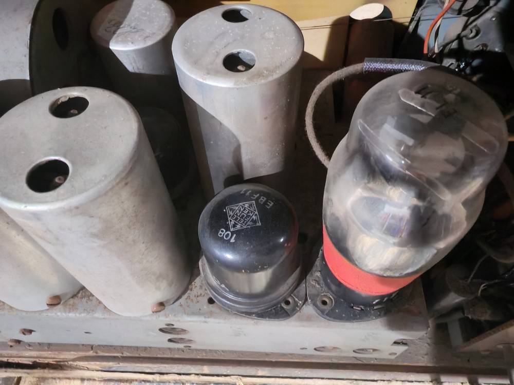

Nejsou v tom ještě šplouchací elektrolyty? Bacha na ně, pomaličku formovat od nuly. Když bouchnou, tak je o zábavu postaráno. :wink:

Pokud člověk s opravami těchto rádií nemá zkušenosti, tak je nejsnazší vyměnit všechny svitkové a elektrolytické kondíky a změřit odpory. Pak to pravděpodobně bude fungovat. Pokud jsou tam ještě mokré elyty, tak je lepší je vypustit nebo vymontovat, jinak umí vytéct a rozežrat šasi.

Jinak Irony jsou opravářsky krajně nepřátelské přístroje. Jednak se tam konstruktér snažil o miniaturizaci s obřími součástkami, takže je tam všechno na sobě nahňahňaný až běda. Situace je dále komplikována tím, že odpory a kondy jsou po skupinách k sobě zabaleny do prešpánového papíru a přes něj ještě do stínicí měděné fólie, která je uzemněna na šasi, takže většina součástek je dokonale nepřístupných. Kondenzátory budou za tu dobu určitě všechny v háji, takže příjemnou zábavu!
