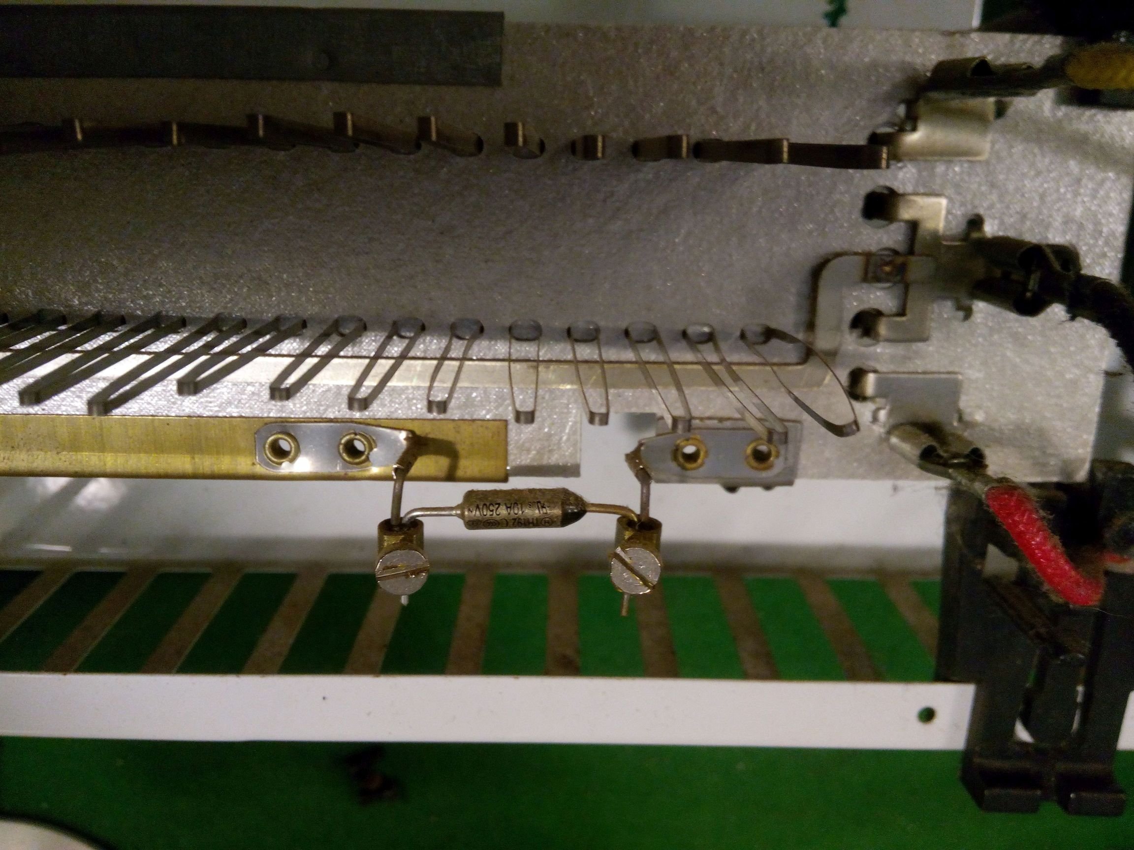

Dotaz na zkušené:
Na jakou teplotu zvolit nevratnou pojistku k přenosnému přímotopu?
Děkuji.

Jaká tam byla?

To už nevím, před časem jsem tam dal 92 st, která ale rychle odešla.
Přidal jsem foto.

92 je málo. Dal bych alespoň 160. Hlavně pořádně smačknout duté nýty ve spojích. Hřející přechodový odpor dokáže pojistku odpravit.

Predpokladam, ze mas multimeter s meranim teploty (sonda s termoclankom).
Skus zmerat teplotu v danom mieste ked je priamotop zapnuty na max vykon - samozrejme pockat kym sa to cele zohreje. Potom pridaj tak 25°C ako rezervu a hotovo.

Řekl bych že na obrázku je TH192
tedy 192°C 10A
Bylo by dobré dodržet přesné prostorové umístění!

Měl jsem tady pdobný, také na 2 kW se stejným uspořádáním topných spirál. Rozdělal jsem jej. Je tam pojistka Aupo TF 157. Takže vyřešeno.
