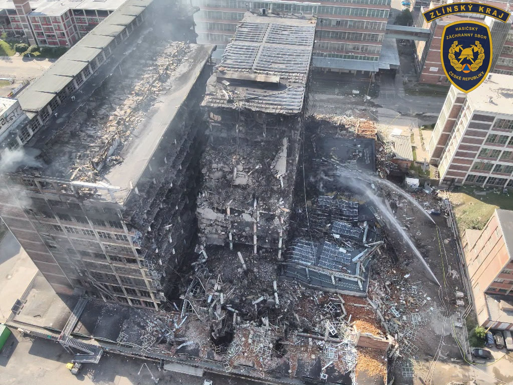

ohryzek36 píše: 17 črc 2026, 18:01 Zajímavé je, že vydržela nejstarší část budovy z roku 1949, zatímco části, co se stavěly v 50. letech šly k zemi.
Jo, asi šetřili cementem a železnejma výztuhama.
Hydrawerk
Příspěvky: 8514
Bydliště: Earth
#34 Příspěvek od Hydrawerk »
Spadlo jim to jako podle pravítka. Asi byly části budovy né moc dobře napojené.

To na streche sú solárne panely? Meniče boli tam, kde začal požiar?

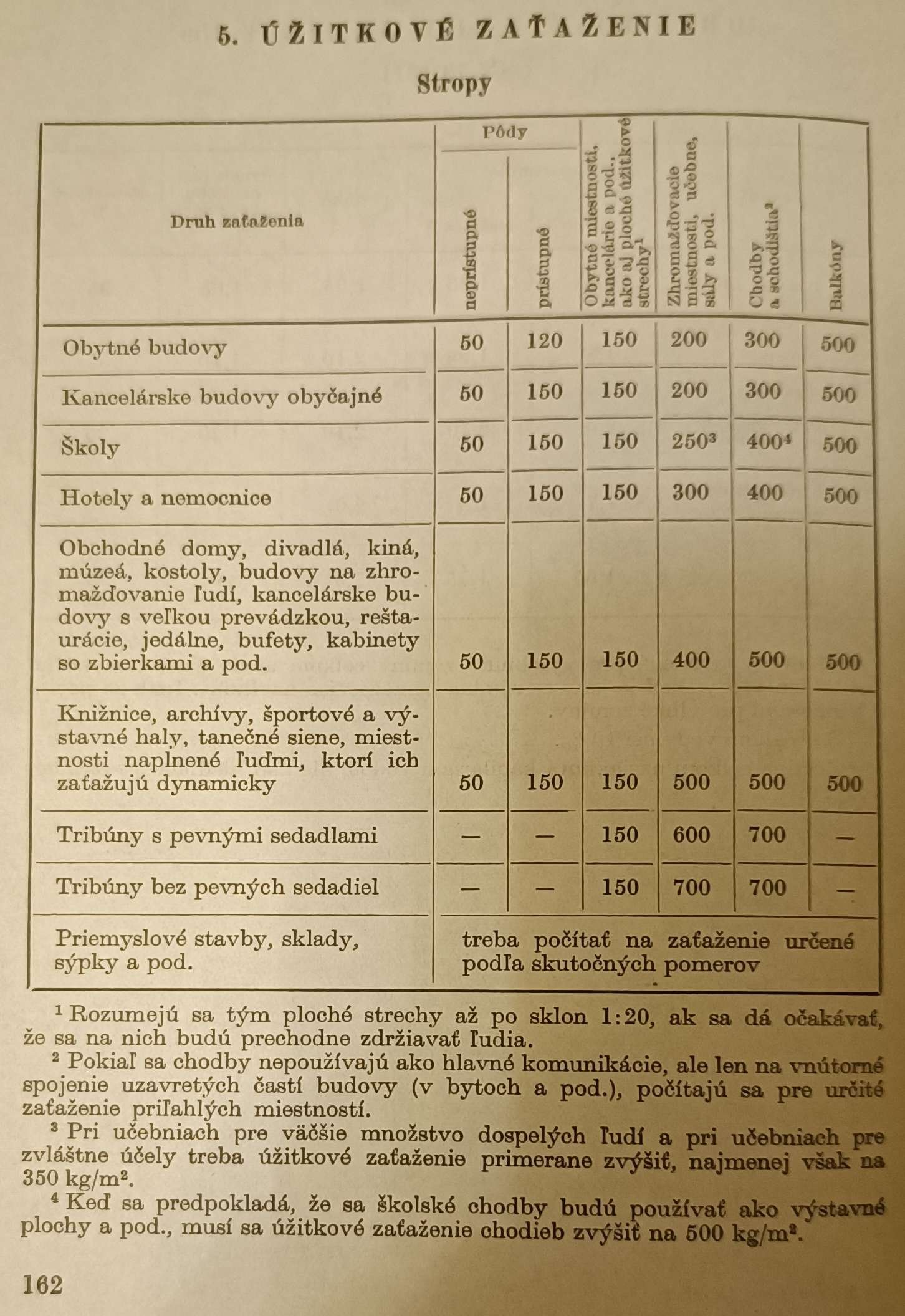

Dnes nikto nerieši, že budovy boli v minulosti dimenzované na presný účel. Dnes sa budovy berú len ako všeobecný priestor a ľubovoľne mení ich účel. Zo skladov kancelárie, z kancelárii byty, z bytov obchody... Pamätám si, ako v Predajni obuvy v Michalovciach bola na druhom podlaží na stene ceduľa s nápisom "Maximálne zaťaženie podlažia xxx kg/m²". Hodnotu si už nepamätám, ale asi to malo nejaký vážny dôvod, že tam ta ceduľa visela. A zrejme to nejako súviselo so skutočnosťou, že aj keď každý, kto do tej obuvy chodil nakupovať, vedel, že tá predajňa mala len dve podlažia, tak všímavý človek si pri pohľade z ulice mohol všimnúť, že tá budova má v skutočnosti podlažia tri, ale vrchné bolo prázdne, ani len okná tam neboli umyté. Ešte na street view z roku 2012 je to poschodie prázdne, aj keď už pôvodnú obuv nahradili iné predajne. Až keď tú budovu prevzal čiňak, tak ten už nemá problém predávať na všetkých troch podlažiach. On sa zaťažiteľnosťou podlaží netrápi. Spĺňajú presne čínsky štandard. Či tá zaťažiteľnosť bola plánovaná Baťovskou optimalizáciou presne na hmotnosť obuvy, sa nemám koho opýtať. Nebola presne optimalizovaná na hmotnosť obuvy aj budova skladu v Zlíně?

Půda 120kg/m2? To je docela málo... V reálu čím jsem blíž nosné stěně, tím se nosnost zvedá, ne? Aspoň teda doufám...

Pravdu máš jen částečně. Podle mě se jedná o minimální zatížení, které musí ta která kostrukce splňovat. Nejsem sice stavař, ale pokud je konstrukce v pořádku, pak se zatížení "vprostřed" rozloží na nosné konstrukce a tedy jedno, zda je vprostřed, nebo u stěny. Něco jiného je, pokud je konstrukce nějakým způsobem narušena.
A jen dodám - neplést si užitečné zatížení s výpočtovým požárním zatížením. To je ně co úplně jiného, tak hraje roli nejen hmotnost, ale i výhřevnost materiálu a rychlost odhořívání. U skladů se pak počítá přímo na materiál, který bude ve skladu uskladněn.
@samec: nemáš pravdu v tom, že by se to neřešilo. Předpisy hovoří jasně - pokud chceš přestavět sklad na obytnou budovu, pak jde o změnu užívání => nový projekt a nové požárně bezpečnostní řešení a nová kolaudace (a to stejné naopak). Dokonce i když chceš používat sklad, jako sklad, ale chceš tam skladovat jinou (hořlavější) třídu materiálů musíš požárně bezpečnostní řešení přepočítat a rekolaudovat. Jinak objekt užíváš v rozporu s kolaudačním rozhodnutím.
Základní otázkou zůstává, proč na to majitelé kašlou. A jaký je na ně bič. Dokud se nic nestane, tak je to každému fuk.
Ten sklad byl postaven jako sklad, takže užitečné zatížení bylo určitě dostačující. Změnilo se ale požární zatížení. A jak psal rnbw budova nespadla proto, že by byla přetížena. Ale proto, že působení požáru na kontrukci bylo příliš dlouhé. Po 180 minutách se působením ohně i železobeton zhroutí. Podle mých hrubých časových odhadů došlo ke zřícení cca po třech a půl hodinách, takže stavebně bylo podle mě vše v pořádku.
