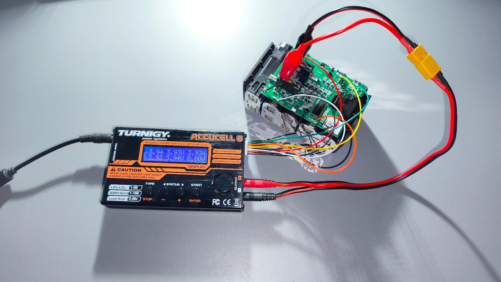

RayeR píše: 24 zář 2024, 21:28 Na webu jsem to zminoval, pouziam iMax B6 uz radu let a spokojenost. Umi az 6 clanku. Na vsech viceclankovych baterkach sem si vyvedl odbocky na pinheader a pripojuju to na tu nabijecku na balancni konektor...
Můžeš prosím ukázat, jak přesně to máš pořešené?
Ať nemusím používat toto humpolácké řešení.
Díky.

RayeR
Příspěvky: 1850
#67 Příspěvek od RayeR »
No jediny rozdil je, ze ty dratky od clanku mam dotazene na pinovou listu-samicku, ktera je prilepena tavnakem nekde vevnitr na kraji krabicky akumulatoru, z boku je k tomu udelana odpovidajici dira a pak tam zapojim ten balancni kablik mezi nabijecku a aku, ktery ma na konci piny, ktere strcim do te samicky. Pak jeste pripojim ty silove + a - svorky tema kablikama co jsou od nabijecky. Zadne veda, akorat ze pak z akumulatoru nic neplanda a 1 balancni kablik pouzivam pro vice aku...
Tady mam zrovna jeden repasovany akupack k bosce, kde sem pouzil lipolku uz s balancnim konektorem od vyroby, tak sem ho tam jen zafixoval do steny krabicky - to bile v pravem dolnim rohu: http://rayer.g6.cz/elektro/liionchg/repase1.jpg
