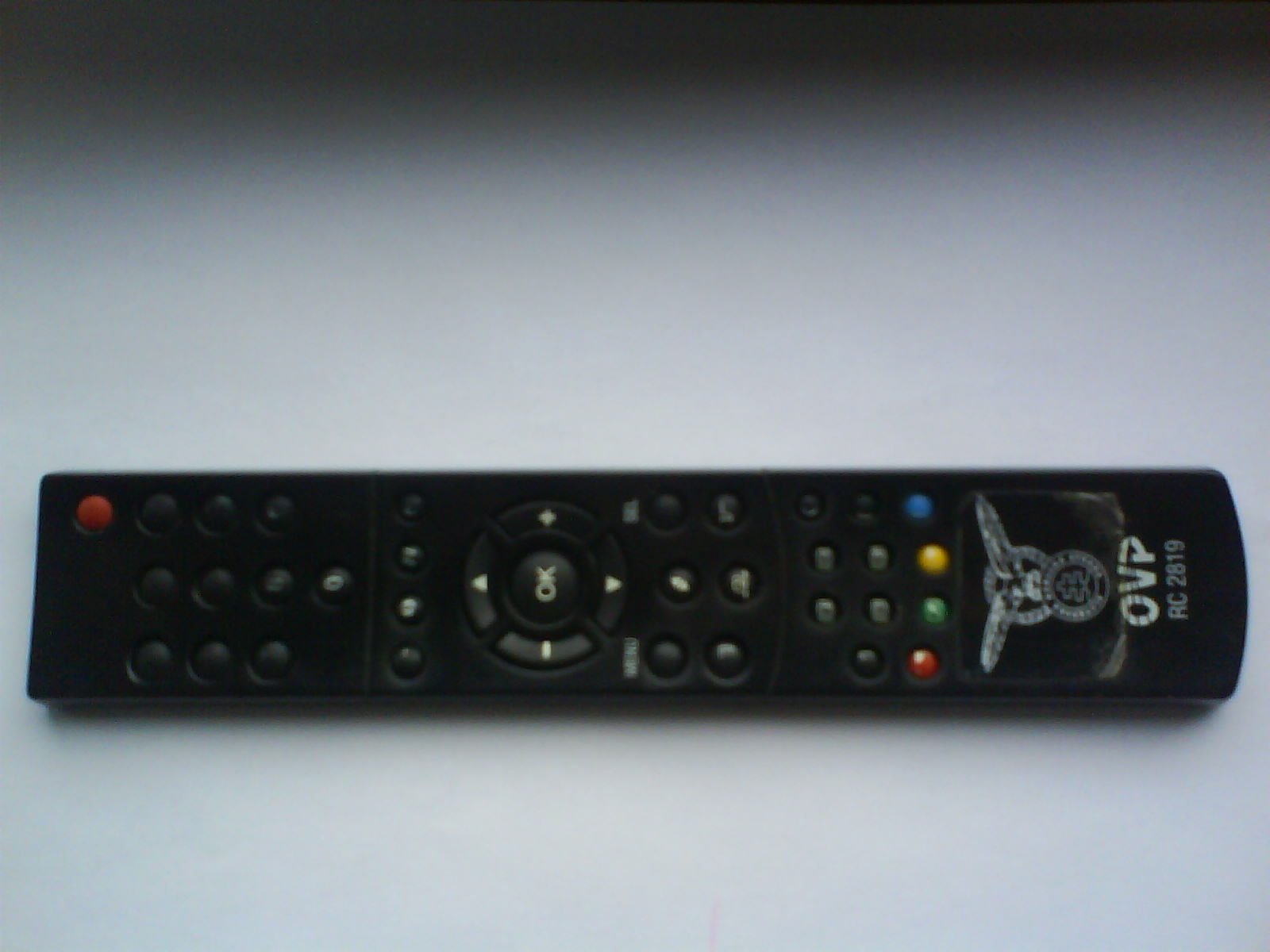

Zdravim.
Neviete mi niekto poradit ze ci sa da niekde kupit nahradna klavesnica na tento DO?
V prilohe posielam foto.

Ani HOPER (predajca ND pre OVP)nema v ponuke.Tam ma gum kont na RC5840,5251a5219.

Kúp si sadu gumených kontaktov so silikónovým lepidlom. Staré vyrež žiletkou a nalepíš nové. Ja takto opravujem diaľkače už 10 rokov a v pohode.Stoja okolo 80-110Sk. Objednáš ich aj napr. http://www.avelmak.sk Jedna sada obsahuje 100 kontaktov+lepidlo. To lepidlo je potrbné použiť origoš. Nie nejaké sekundáče.

Kondik, máš pravdu.Ja už tiež v poslednej dobe tie staré plôšky neorezávam, ale na niektorých D.O. je to nutné. Vždy si priložím nový kontakt na pôvodný a pozriem, či nepresahuje ,,horizont" :lol:

Presná náhrada za RC2819 je BQS325 cca za 300Sk. Ďalej sú to aj: MT1045 a COM3924. Osobne ale pre zákaznikov objednávam to BQS, je tvarovo lepšie riešené.
