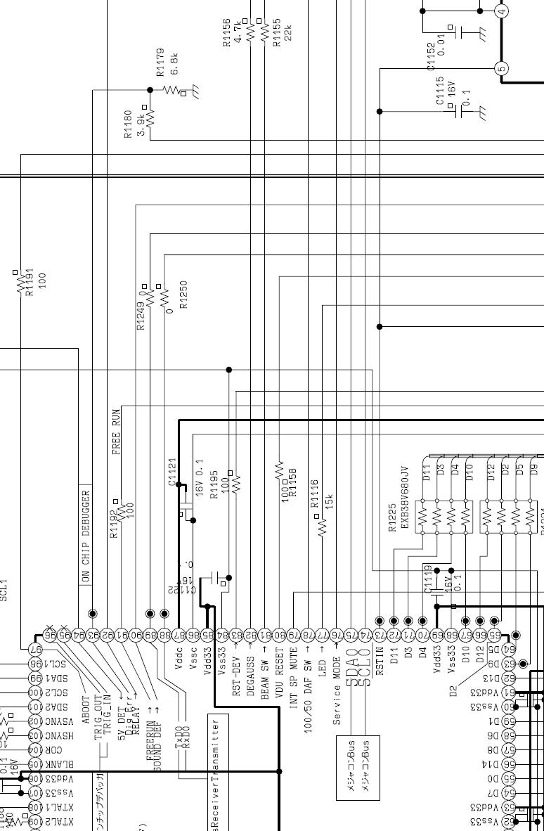

#10 Příspěvek od xxxe »
Na pinu 93 a 94 mám naměřit nějaké napětí?

Bydliště: Trutnov
#11 Příspěvek od xxxe »
Nepětí mám jen na IC1107= pin 1-7.55V 2-GND,3-5.05V, IC1251= pin 1-GND,2-1.39V,3-3.32V,4-3.32V,5-7.51V,IC1252=pin 1-7.50V,2-2.51V,3-GND,4-1.25V.Přehlídnul jsem někde něco kde ještě mám mít a nemám?
