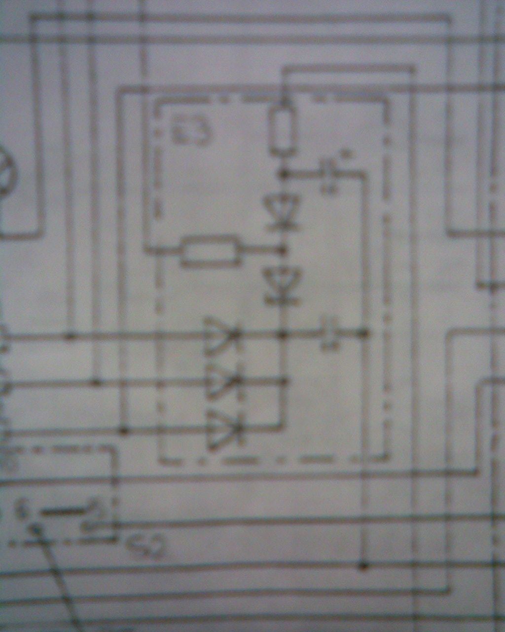

ochrana funguje takto: napětí pomocného vinutí pro řídící elektroniku je na ochraně E3 usměrněno jednocestně diodami KY130/300 (600) nebo ekvivalent a filtrováno kondenzátorem cca 220n - 470n. k výstupu tohoto usměrňovače je připojena zenerka katodou a anoda je přes rezistor přiopjena na -15V ke špičce 20 na konektoru řídící jednotky. rezistor a potřebné napětí Uz jde i vypočítat, ale tolik si hlavu už nebudu lámat. nejrychlejší to je stanovit následovně. změřit napětí na připojeném pomocném usměrňovači ochrany proti vývodu 20 regulátoru. Potom změřit výstupní napětí ještě při chodu na 2 fáze. Uz musí být asi v polovině těchto dvou hodnot. odpor rezistoru vypočítat na proud Iz odhadem na hodnotu 0,5 - 1 mA. při kontrole správnosti návrhu měřit na anodě diody proti vývodu 20. Při běhu na 2 fáze tam nebude žádné napětí a při běhu na 3 fáze naměříme rozdíl mezi plným napětím pomocného usměrňovače a Uz. Takto je realizován a oživen jednoduchý spínač řízaný napětím, který připojuje vývod 19 regulátoru přes rezistor cca 10k a diodu se závěrným napětím cca 100V na -15V větev napájení regulátoru a pomocí IO VA5 zablokuje spouštěcí impulsy pro tyrystory. Blokovací elektrolytna anodě diody je cca do 10uF. Jeho velikost ovlivňuje rychlost reakce na vybavení ochrany a tlumí vlivy poklesu napětí v síti. S malou kapacitou nebude svářečka dobře svářet (zháší oblouk) a při velké kapacitě zase trvá dlouho, než ochrana zareaguje na vypadnutí fáze.

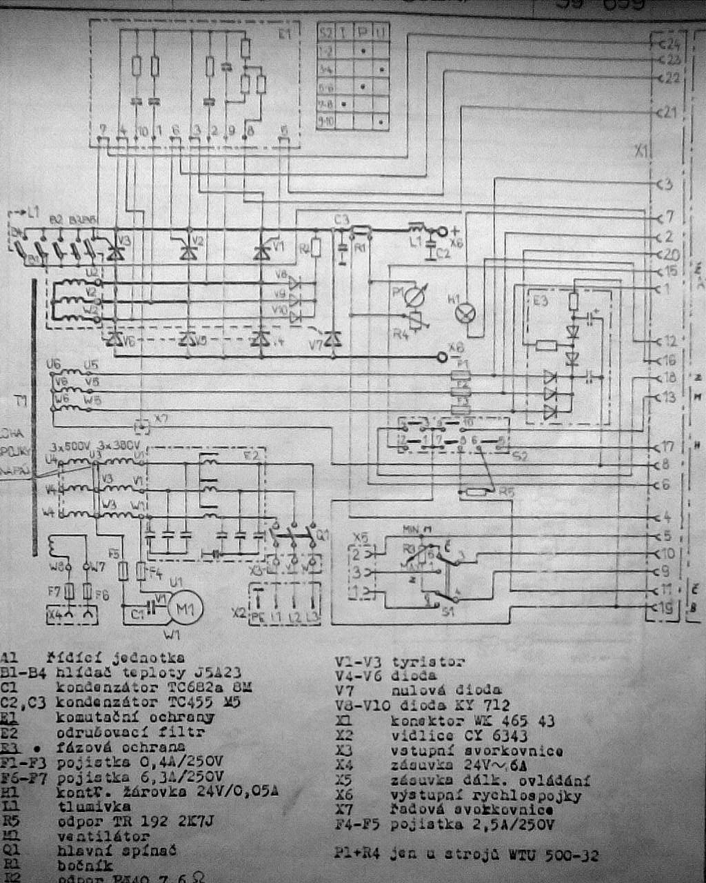

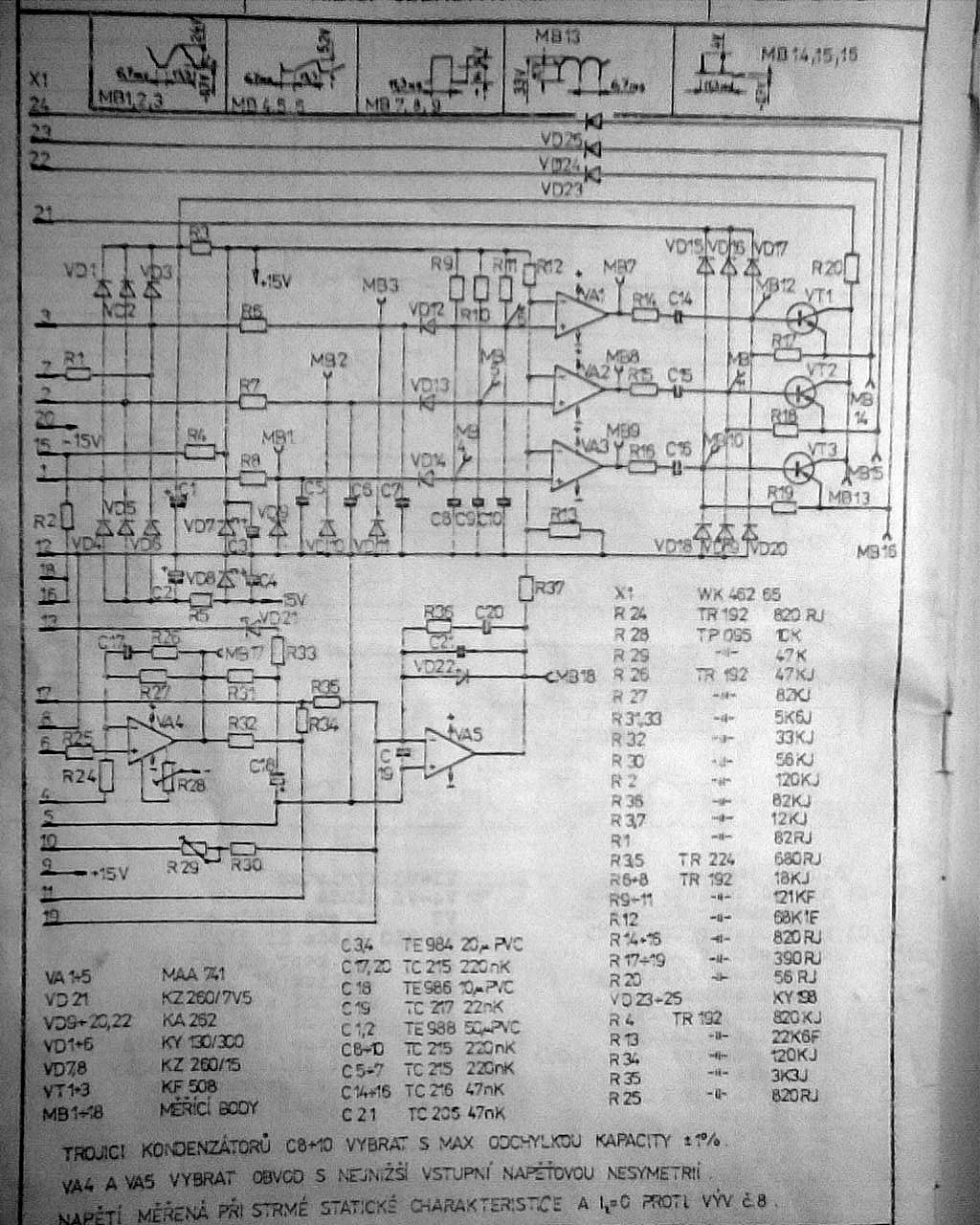

Píšeš, že svářečka nemá oslňující svařovací vlastnosti. Prověř zapojení a funkci přepinače S2, kterým by se měly nastavovat charakteristiky svářečky. Pokud jsi jej při bastlení vypustil, pak musíš zjistit zkusmo, jaké je nejvhodnější propojení "kontaktů", protože tam se nastavují parametry pro VA4. Tento obvod potom následně vyhodnocuje požadovaný a skutečný proud a určuje celou svařovací charakteristiku stroje. Doufám, že máš zapojený i odporový dělič, který je na desce komutačních ochran E1. Je připojený na výstupní napětí svářečky a přes vývod 16 na regulátoru přivádí informaci o výstupním napětí svářečky do VA4.
Ber to jenom jako základ pro laborování, protože toto sváředlo jsem neviděl. Všechno jsem jenom vyčetl ze schematu.
