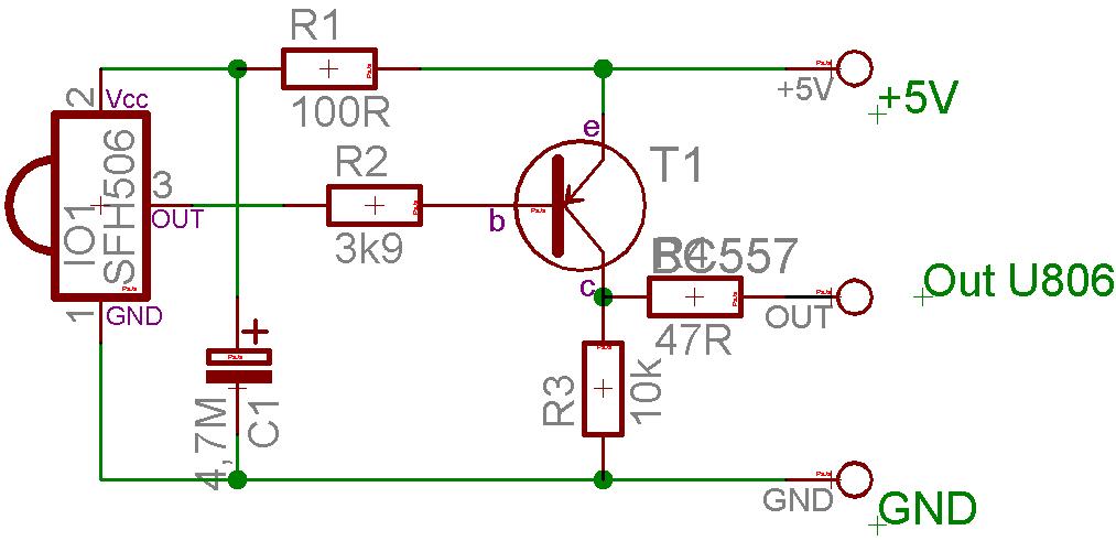

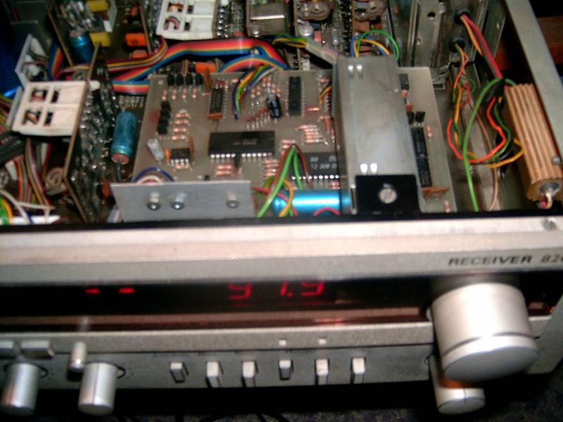

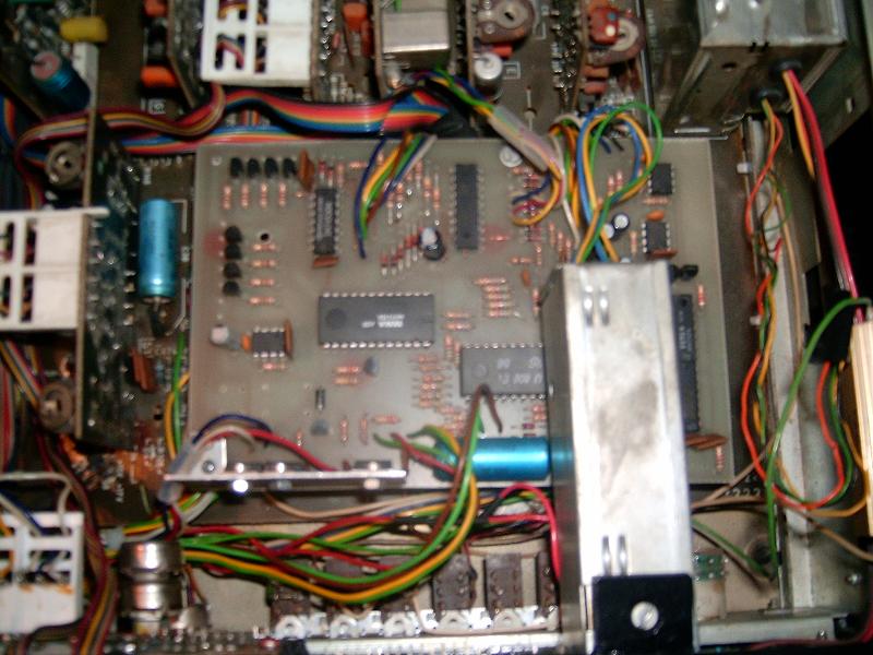

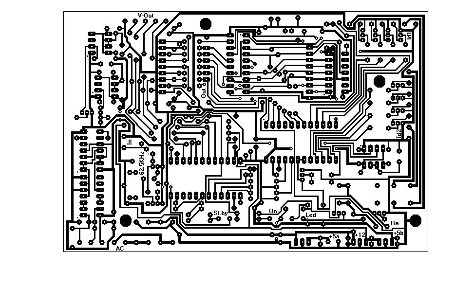

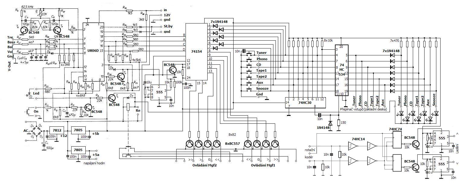

-tak jak sem tady kdysi popisoval tu upravu na 820A (dig.ladeni, D.O.) tak sem k ni konecne namaloval i desku a po osazeni funguje na 100%. Takze si myslim ze je publikovatelna. schema sice nemam ale nejni problem ho namalovat. takze deska je tady a schema prijimace DO s U806D je to samy jako v tv C416 dal je tam zapojenej 8mistav. k.o. s 74HC534 + 74HC30 (tady publikovanej) + dekoder 1z16 s 74154 + 8 otevrenych kolektoru pro ovladani dvou kusu mgf SM261 + dekoder smeru otaceni ladiciho cudliku. Pouzita kmitoctova synteza je od pana Zajice. logika ovladani pracuje stejne jako u vetsiny vezi a pri pridani dvou diod (ze strany spoju) lze jeste pri prepnuti vstupu na 1. nebo 2. mgf zaradit funkci play. jediny co nejde je ladit tuner z D.O., ale to sem hned od zacatku nepotreboval -posloucham uz 7 let jenom jednu stanici, ale je mozny vyuzit treba ovladani 2.mgf k ladeni radia.
Dal jsou vsechny napetovy vystupy z U806D zapojeny na korekcni predzesilovac -v mym pripade s LM1035 ale funguje to i s puvodnima korekcema (vyskouseno). Je vhodny k potenciometrum Vol, Bal, Bass, Tre pripajet miniaturni trimry a pri normalovym stavu (zel. tlacitko na D.O.) nastavit nulovej zisk/pokles na basech, vyskach a balanci. tim padem pri "0" na potakach a normalovym stavu korekce nekorigujou
Tak se mejte a jestni chcete schema (myslym sem to popsal dost a nemuselo by bejt potreba) tak se ozvete.
