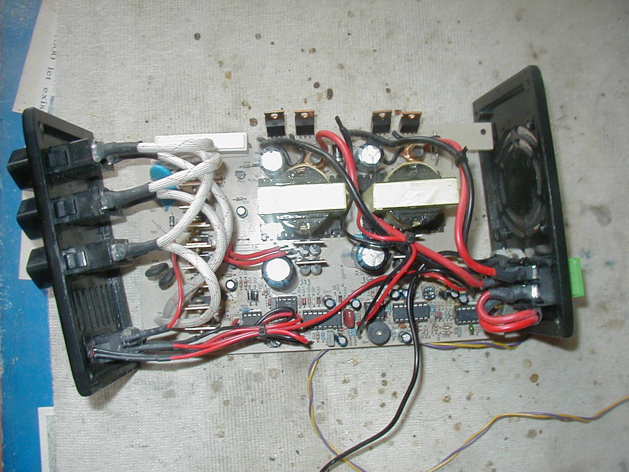

našel jsem tu měnič PI12-500, leží tady dost dlouho a teď by se hodil. Je dost poškozen, nemáte někdo náhodou schema? Díky za přečtení.

Podobný sa mi podarilo opraviť, ale schémy nemám žiadne, dajú sa ti poslať fotky ako to vyzerá detailne zvnútra?

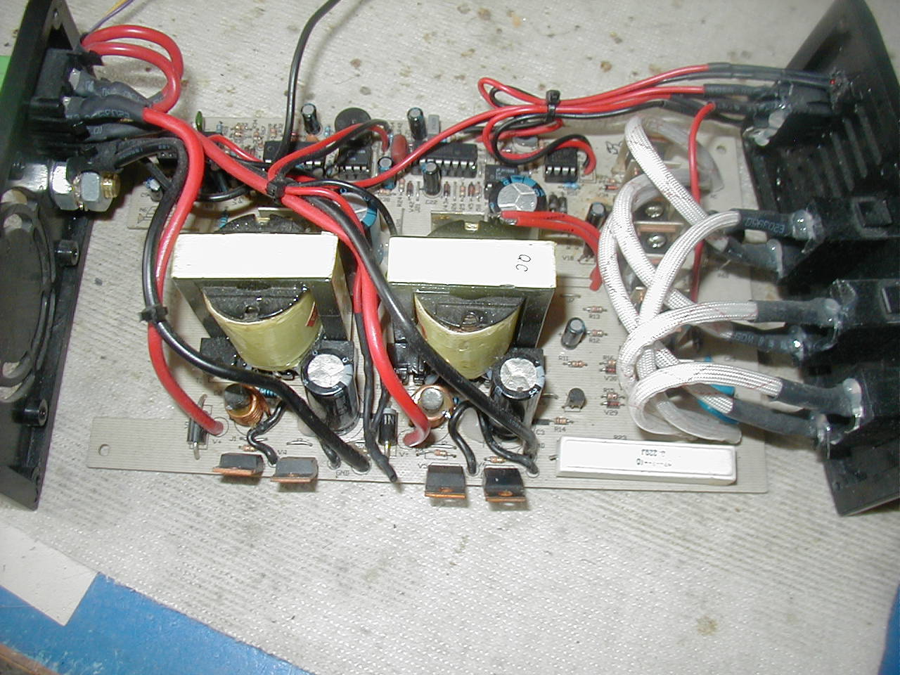

Dobrý den a díky za reakci na můj dotaz. Těchto měničů už jsem kdysi pár dělal, ale tento se urputně brání. Většinou byly odpáleny výkonové polovodiče ( IRF 740 ), občas i IO ( 2 ks SG3525, LM324, LM393, LM358 ). V tomto měniči je vše OK. Tedy určitě ne, ale najít co. Na jednom SG jsou pulsy, na druhem ne, je to nějak blokovaný. Pokusím se sem vložit fotku.
P.

Kukám že ten môj je úplne iný..neviem či to číslo 500 je výkon ale môj je 600/1200W a je riadený procesorom Holtek..tento vyzerá byť jednoduchší..ale zjavne zákerne :evil: Skúšam stavať vlastný menič, ak by ste ho neopravil tak napíšte či by ste mali záujem ho predať, kúpil by som ho na súčiastky, hlavne tie feritové trafáčiky by som určite využil :wink: navíjať svoje sa mi veru moc nechce :evil:
