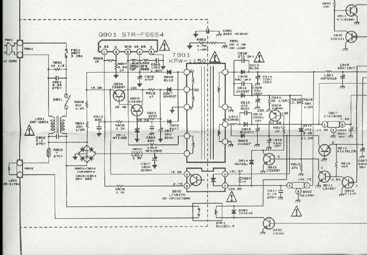

Prosim chalani nemate niekto schemu od tohto TV neake HO..DO tam niečo skušalo merať systemom vycvaknutia sučiastky zo strany sučiastok a opetovneho priletovania, su tam skratle všetky diody v mostiku a mam podozrenie aj na hlavny stabilizator STR F6654 SK8D19 (udaje su pod sebou preto som ich pisal oddelene)
Dakujem Killroy , takže diody v hlavnom usmernovači po vyletovani a premerani uplne skrat- do tvrda,a ten STRF6654 som si našiel datasheet a su skratnute vyvody 2,3 po vybrati zatial len tolko budem merat dalej.
dakujem Killroy už mam celu schemu a pri merani zistene: skrat B-E na Q809(A968A) a odpaleny Q803 (SE135) a ešte niečo dozvedel som sa že vraj to je po burke.
