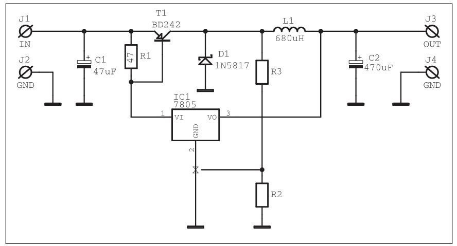

vonder123
Příspěvky: 105
Registrován: 02 dub 2008, 00:00
#21 Příspěvek od vonder123 »
Nasiel som nejaku schemu, len neviem ci by to fungovalo? Co myslite?
(31.18 KiB) Staženo 107 x

#22 Příspěvek od tandel »
Má to fungovat při tom malém vstupním napětí (3,7 V) ?
vonder123
Příspěvky: 105
#23 Příspěvek od vonder123 »
No malo by, ale asi nebude... Pri tomto type musi byt asi vstupne napatie vacsie ako vystupne??? Alebo nie???
Stan3
#24 Příspěvek od Stan3 »
Pro Vonder123: To schéma je měnič z vyššího na nižší. Najdi si na netu princip spínaných zdrojů, zdá se mi že v tom máš docela chaos.
