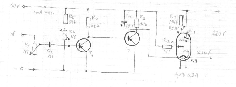

Pokud by byl signál pro magické oko nízký, zesílíš ho tranzistory. Zapojení na obrázku je už archaické s PNP tranzistory, upravíš ho dle potřeby.
(40.61 KiB) Staženo 109 x
zdenoeddie
Příspěvky: 2578
Bydliště: uz len Presov :)
#36 Příspěvek od zdenoeddie »
Radix píše:Pokud by byl signál pro magické oko nízký, zesílíš ho tranzistory. Zapojení na obrázku je už archaické s PNP tranzistory, upravíš ho dle potřeby.
dakujem
