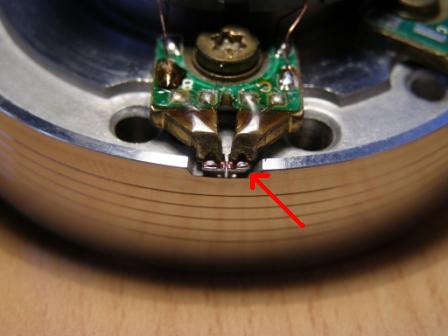

Takže závada identifikována. Uštípnutá SP hlava. Oprava jen pokud seženu nějaké vyřazené stereo video někde na šroťáku.
(21.77 KiB) Staženo 180 x

Tak blahopřeji k identifikaci. Předpokládal jsem, že jsi vizuální revizi bubnu provedl jako první, proto jsem sázel na závadu ve videocestě. Držím palce, abys našel stejný typ videa, protože snad co kus VCR, to originál buben :evil:

Optickou kontrolu jsem provedl, ale ne tak podrobně, aby to bylo vidět. Mělo mě trknout, že na LP to jelo a na SP ne. Ale chybama se člověk učí. Hlavu jakoukoli ze stereovidea.
