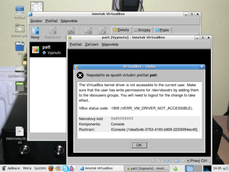

Tak sem to nainstaloval a něco to píše :D jelikož neumim anglicky, musíte mi to nějak přelouskat

Aha už vim čim to je, potřebuju soubor obrazu windous :(

píše to cosi o nedostupném kernel driveru pro aktuálního uživatele.Je potřeba zapsat povolení /dev/vboxdrv a přidat do skupiny vboxusers.Pro provedení těchto změn je třeba se odhlásit. (bez záruky)
Zkusil bych hledat googlem podle čísla chyby,případně se kouknout na web programu Virtual box.

este k tej chybe, treba pridat prihlasenehu uzivatela do skupiny vboxusers, a potom sa rozbehne vbox.

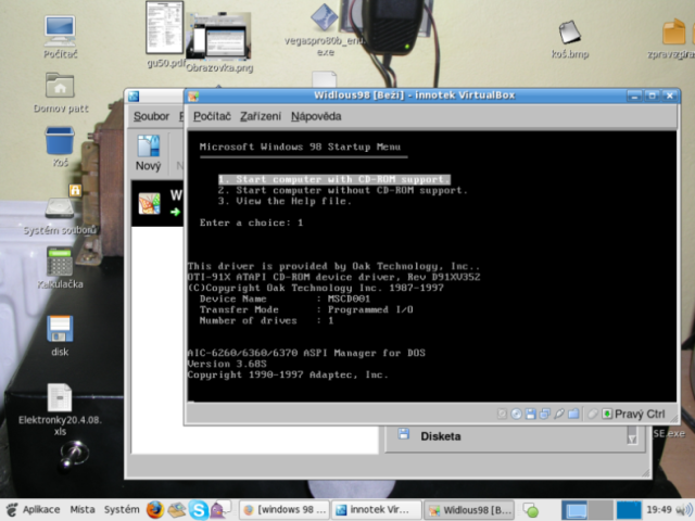

Tak sem ten virtualbox rozchodil, ale neumim nainstalovat W98, mam na cd W98-SE, pak bootovací disketu sem si stáhnul a nic víc to nedělá

Nejde spustit ten IC-prog přímo z virtualboxu?

Nejde, do tho virtualboxu musíš nejdřív nahrát windous a do windous IC-prog
