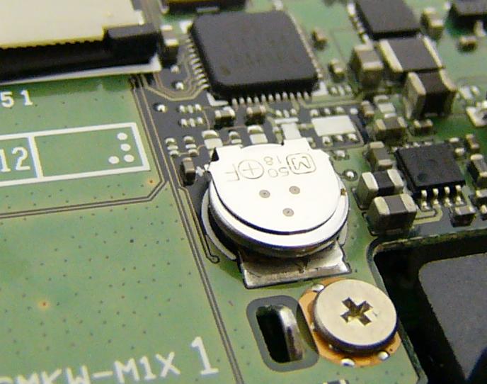

Foto baterie přikládám, ale rozměry neřeknu, protože ho mám v práci.
Jinak Hill má naprostou pravdu, výrobce zřejmě úmyslně neuvádí co tam je za baterii aby vydělal na servisu...
Jinak na podzim chci koupit novej foťák, už nějaký digitální zrdcadlo, takže tenhle stejně půjde pryč, ale ještě bych ho potřeboval alespoň teď na prázdniny :-)
No a skusím se teda po té 3V lithiovce poptat. Kdybych nesehnal přesný ekvivalent toho článku co tam je, tak skusím koupit větší a nějak to tam napasovat, místa tam je relativně dost.

hafca
Příspěvky: 4722
#13 Příspěvek od hafca »
Podle fotky bych to odhadoval na CR 1025. Má rozměry 10x2.5mm. Ta by se tam nevešla?
