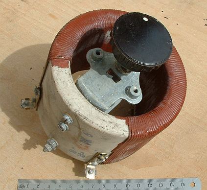

Celé to zapojení můžeš nahradit tímto:
(funguje i na střídavý proud :)
