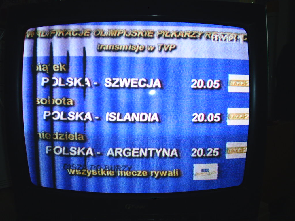

chtěl bych požádat o radu zkušenějšich,dostala se mi do rukou výše uvedená
stařenka. Má svislé pruhy v obraze jako žirafa. Napětí ze zdroje jsou v pořádku , kondíky prověřené, vadný pouze C622 -100u/15 -bez kapacity. Stuďáky nenalezeny , tuner napájení má. Oscilák mi bohužel odešel , takže jsem průběhy neměřil. Zasílám fotku obrazovky. Pomůže prosím někdo radou či zkušeností? Diky předem

Pripomína mi to prejav zákmitov konc. stupňa riadkov, ale pravdu povediac také výrazné som to nikdy nevidel, tak bohvie, či je to ono. Takto naslepo by som premeral C557, C652, C454 a odpory a diody v okolí VNT. Je to len môj názor, môžem sa mýliť. Snáď sa ozvú ďalší, čo takéto niečo riešili. :?:

Skusmo vymen este filtracny elektrolyt pre napajanie RKS. Mozno su v tej ceste az dva. Mal by to byt C635.

Díky za názory , všechny elyty prověrěny (zvláště ty o kterých píšete výše).
Problém přetrvává, telku jsem dostal na sešrotování tak si bude muset počkat až opravím nebo seženu osciloskop, pak snad budu úspěšný.Zatím odkládám na pozdější dobu . Díky ještě jednou všem za zájem.

Skús sa pohrať s napätím UG2 raz som mal niečo podobné na Goldstare,ale robilo to machulu a pomohlo sa pohrať s Ug2. :wink:

Z fotky je vidět, že zvlněné zákmity řádkového rozkladu pronikají do obrazového signálu. Nejpravděpodobnějším místem je obrazový zesilovač (něco jako modul G v Tesle) popř. filtrace AVC. :wink:

A co filtrace +180V na napájení konce RGB?

Promiň,až teď jsem si všiml,že jsi psal,že ten C652 jsi kontroloval,ale přs to skus na těch +180V změřit osciloskopem zvlnění.Takto vypadající závadu jsem měl několikrát a vždy to bylo zvlněním na tomto napětí.

Taky bych zkusil počkat, až bude úplná tma (...poručte a udělám třeba tmu!...) a podívat se, jest-li někde není vidět takové malé světýlko v blízkosti VN popř. na desce obrazovky :D
Ani ten trimr UG2 (viz Onkyo) bych nezavrhoval. A také bych zkontroloval přívod od akvadaku obrazovky a zemnící spoje desky obrazovky (fastony?) :wink:
