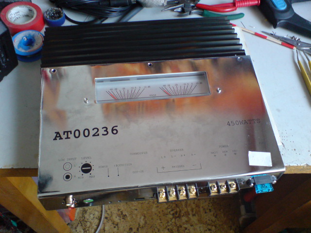

Ahoj,

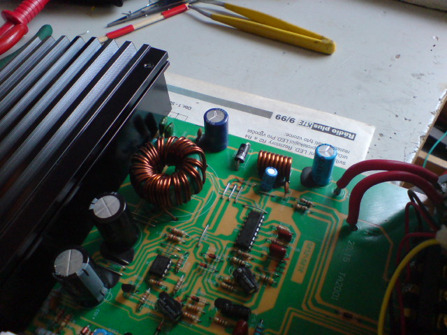

mám problém ze zesákem do auta,jediné jeho označení co sem na něm našeb bylo AT00236 je to 2x450W(foto dole).Vždycky když ko zapnu tak mi to vyhodí pojistku,když sem to zkoušel rozjet na zdroji,tak se to zaplo ale jelo to jakokdyby ve zkratu a ve venitř jak je velká cívka hned za napájením(viz foto) tak ta jenom bzučí a nic to nedělá...poraďte prosím
ta větší vlevo
(110.39 KiB) Staženo 132 x
zesák
(86.22 KiB) Staženo 131 x

Heh 2x450W ani ve snu. Ale ta civka je toiodni trafo v menici. Ono by chtelo odpojit konce a zkusit samotny menic.

určitě vytahat ven zdrojové fety a změřit je venku, potom ten samý postup s koncovými tranzistory. Ten zkrat jsou tutově zdrojové fety, budič to většinou neodnese

Tak sem proměřil mosfety v měniči a nejsou proražené.Akorát sem si všimnul,že na desce je vytištěné co za součástku to je a zjistil sem že tam je ve skutečnosti napájená úplně jiná.Na desce je vytištěno IRFZ34N a napájeny tam jsou RFP50N60 tak nevím jestli to nemůže být taky vono,bo vypadá že už se v tom někdo předemnou vrtal.a koncové tranzistory taky nejsou proražený..tak už nevím co by to mohlo být :( :(

trandy jsou dobrý dokonce lepší než tam byly, tak že v tom případě tam bude někde u napájení ochranná dioda, zřejmě ho někdo zapojil obráceně a ta se šlusla.

tak už sem odpojil ty konce a měnič jede v pohodě.Na 12V to má v klidu odběr asi 450mA.Takže asi budou konce v dupě ne? :idea: :idea: :idea:

Tak tak nejspis je jeden konec v haji. Proskrabni jednomu napajeni a zas to zkus na zdroji. Bude v haji jen jeden.

JJ je v háji přesně jenom jeden,teď sem se dival na net a nemohl sem tam ty konce nikde najít :cry: Jsou to KTD998 a KTB778 nevíš kdy bych je mohl sehnat?
