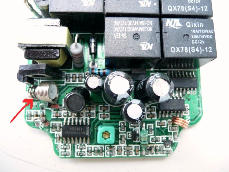

Muzete mi prosim poradit kam napojit dalsi cidlo k autoalarmu,ktery ma jen tzv. otresove cidlo? Myslel jsem ,ze vystup z cidla napojim na pruzinku a bude to,bohuzel nejak to nefunguje. Navic je pruzina zapajena pouze do plosneho spoje a zadny jiny spoj od ni nevede,tak ani nevim jak dodava impulsy do alarmu. Prece to nejak musi jit.

A čo je to za alarm? Máš k nemu nejakú schému?

Ta pruzina bude asi indukcnost. Otrasak bude inde. Vidim tam ale nejake LM324 co je 4x operak, uvazoval by som bud niekde na vstupe alebo vystupe. Musis to pomerat a rozkreslit. Mozno sa ti to podari. Ak nemas osciloskop a nejake skusenosti tak sa nato rovno vy...

Není to indukčnost, protože je tam jasně vidět konec pružiny. Je to otřesové čidlo. Ta pružina není zřejmě připojena k "signálovému" konci snímače. Najdi na tišťáku druhý bod, ke kterému je čidlo připojeno. Ale bez schopnosti základního měření nemáš moc šancí. :wink:

marimm: oznaceni alarmu je SUN1 :) ,ale je to neco z Ciny takze schema k tomu neni,pouze planek kam co zapojit.
masar: Mam najit druhy bod,ale kde ? 8O Jak jsem psal,navinuta pruzina a v ni je valecek. Jeden konec pruziny je volne v prostoru(viz.foto) a druhy konec pruziny je naletovan v plosnem spoji a z toho bodu uz nikam nic nevede :cry: takze mi porad neni jasne co ten alarm spousti. Staci se lehhounce jen dotknout te pruziny a uz to houka. Kdyz vsak na ni prilozim + nebo - ,tak se nic nedeje.

Myslím, že ta pružina je pouhý tlumící držák vlastního senzoru, který je uvnitř a který musí být nějak připojen k tišťáku. Odletuj ho a uvidíš. :wink:

Vypajel jsem tu pruzinku a uvnitr je pouze maly magnetek, samotne cidlo je zrejme ten valecek vedle. Vypada jako kondik,akorat shora je cerny. Z druhe strany plosnaku se da k cidlu privest minusovy impuls od cidla a alarm zacne houkat :D Takze to vypada,ze se to podarilo. Diky vsem za inspiraci a podnety :wink: .

Zeby to bol miniaturny jazyk? Zaujimave riesenie 8O

veloce1 píše:Vypajel jsem tu pruzinku a uvnitr je pouze maly magnetek, samotne cidlo je zrejme ten valecek vedle. Vypada jako kondik,akorat shora je cerny.
Ten váleček vypadá spíš jako cívka na feritové špulce než kondík. Možná v ní ten pohybující se magnet něco naindukuje a tím to spustí.
