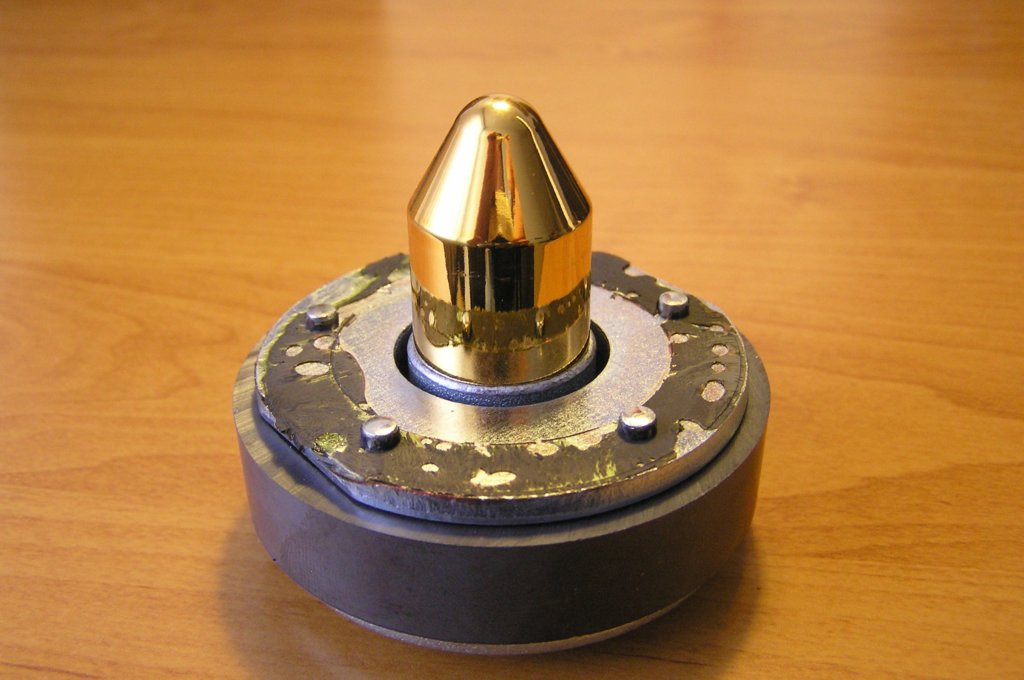

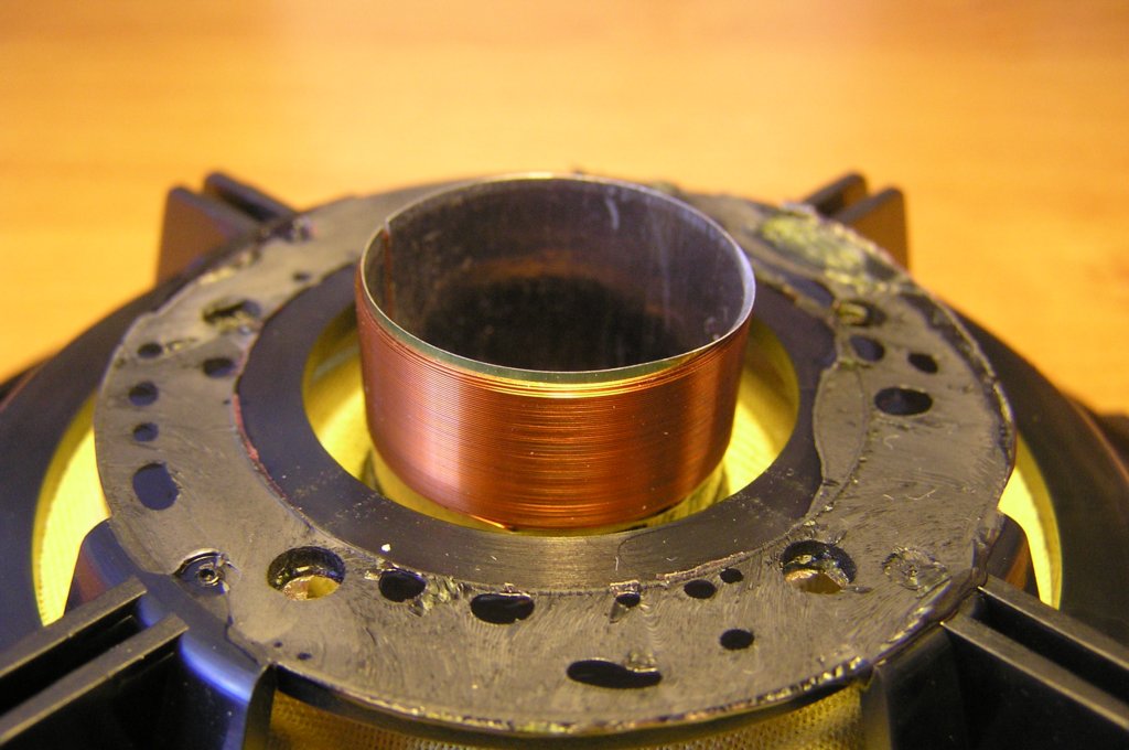

spolubyvajucej sa pri upratovani podarilo zhodit reprobednu mission 771e zo stojanu. Nasledkom toho odpadol magnet od kosa ale vinutie je podla ohmmetru neporusene. Vyzera ze mechanicky je to poskodene minimalne, ale neviem ako mam prilepit ten magnet naspet aby som nic neposkodil a aby to znova hralo rovnako ako pred nehodou. Predsa len pri hrani je to dost mechanicky namahane a nesmie tam nic rezonovat. Presiel som forum ale nic podobne som v historii nenasiel. Mozem magnet najprv len pozorne prilozit bez lepenia a pocuvat ci to nevydava ziadne pazvuky? Aky dalsi postup, pripadne lepidlo mi odporucate? Mam to radsej zverit odbornikovi na repro, lebo ja som len elektronik kutil a nechcem tomu ublizit. Za kazdu radu vdaka.

Devo70: mas pravdu, su to len koliky, ktore presne urcuju nasadenie. Ak by to boli nity nasiel by som nejake zbytky v bedni. Spravna pozicia sa da lahko zistit podla zvysku plastu, ktory zostal nalepeny na obruci.
Skusil by som to lepit sam, ak by to bol nejaky no name z dalekeho vychodu, ale su to najlepsie hrajuce reprosustavy u mna doma tak to radsej zverim odbornikovi. Dostal som kontakt na chlapika, ktory sa tomu venuje, kolegovi previnul Tannoy repro a je spokojny.
Divím se výrobci, ale co? V dnešní době, kdy musí mít spotřební elktronika už z principu omezenou životnost, to zase až takový div není..
Mechanicky nedokonalé a nepevné spojení magn. obvodu s košem se samozřejmě projeví negativně. A pak, samozřejmě, to musí zachraňovat něco poddajného, elastického, s výplňovými vlastnostmi. Pro ustálený výrobní postup je pak mnohem vhodnější použití vymezovacích vložek z materiálu s přesně definovanými vlastnostmi (stále je samozřejmě řeč o KOMERČNÍM výrobku, jako je na obrázcích v tomto vláknu).
Profi řada užívá spojení šrouby.
Jasnačka, vše kolem nás je, bohužel, spotřební komerce, ale to neznamená, že se v té záplavě nenajde povedený kousek.
Věřím, že jsi se svými bednami spokojený a přeji Ti, abys reproduktor úspěšně opravil, nebo sehnal kvalifikovaného člověka. Ono to opravdu není nic těžkého, ale chce to troškou zkušenosti získané třeba na levnějších kusech.
Pokud použiješ chlorkaučukové lepidlo Chemopren-doporučuji Extrem, nezapomeň na kontaktní předepsaný způsob lepení, tj. nanést na plochy, nechat odvětrat a pak řádně oba díly slisovat. Domnívám se, že můžeš použít i epoxydovou pryskyřici,či nějaký hodinový dvousložkový přípravek. Pokud si ale netroufáš, přenechej to profíkovi.
Tak, držím palce!
Pouziva na to specialne lepidlo od JBL, chemoppren neodporuca, lebo vraj po zohriati ma slabsi ucinok, sekundove tiez nie, lebo je krehke a zle odolava otrasom.
