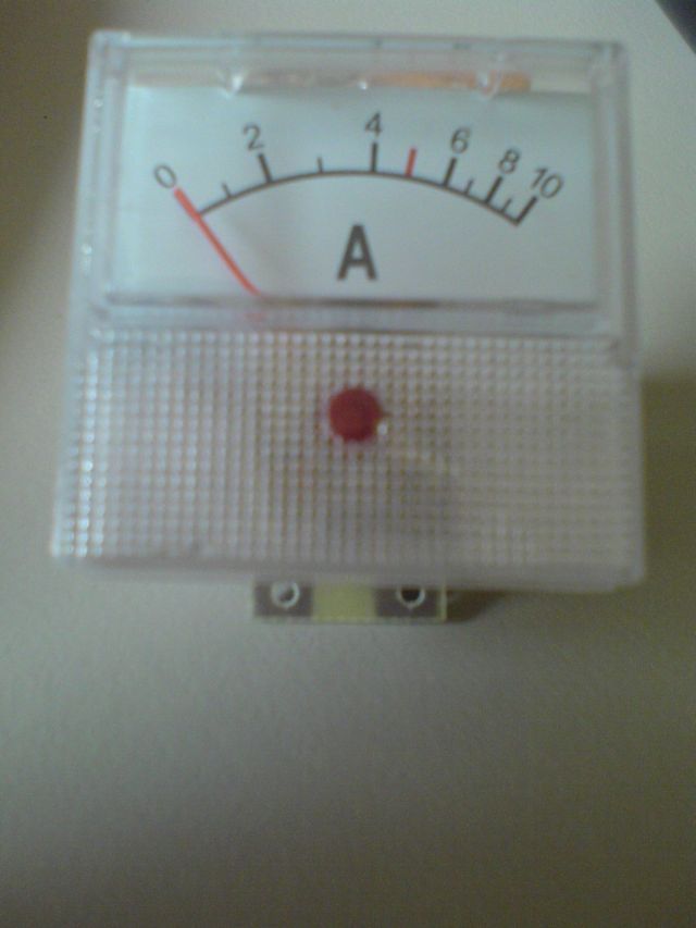

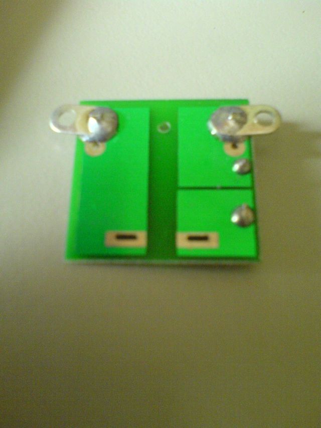

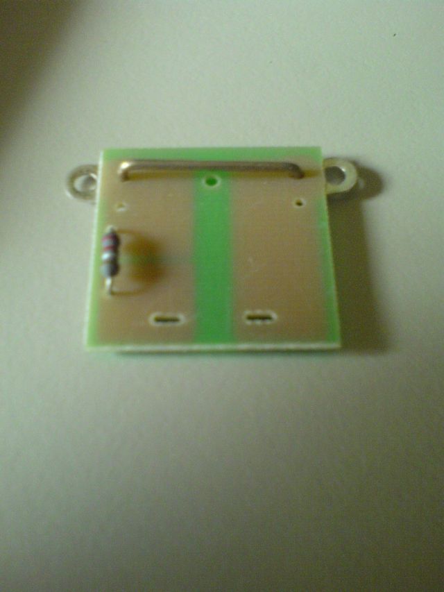

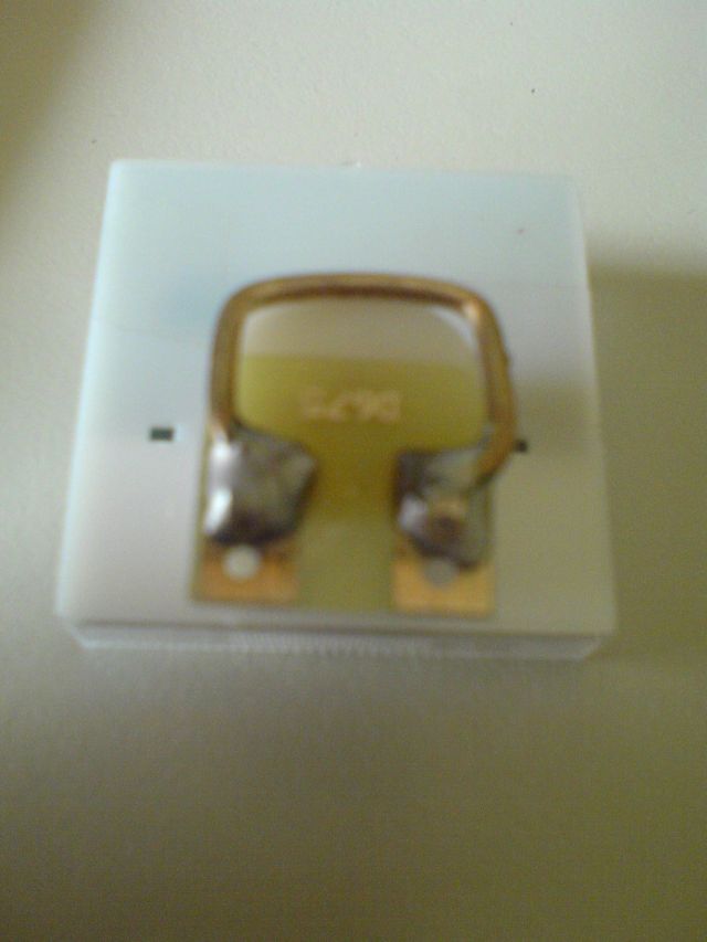

Dobrý den všem.Mohl by mi prosím někdo poradit,k čemu je dodávaný přídavný modul k tomuto měřidlu když je již nějaký bočník na něm naletovaný? Děkuji předem za pomoc.

Jednak to, co je na obrázku, NENÍ měřidlo MP40, ale nějaká jeho náhražka - opravdové MP vypadá jinak, má dozadu vystupující válcovou část s průměrem asi 38mm a zhruba stejně dlouhou, vylisovanou z černého bakelitu a má na stupnicovém štítku uvedenou citlivost systému bez přídavných odporů pro plnou výchylku, třídu přesnosti, pracovní polohu, druh a napěťovou odolnost měřicího systému, a to i když bylo upravováno pro použití právě například s bočníkem - pro měřicí přístroje vyráběné na území bývalé ČSSR i následníků to vyžadovala a vyžaduje ČSN, druhak ty bočníky jsou značně podobné tomu, co se používá jako bočník v levných digitálních multimetrech z rodiny D830 - pokud by souhlasil průměr toho drátu, dalo by se spočítat podle měrného odporu, jaký bude úbytek napětí a případně měřidlo překontrolovat nebo i přecejchovat podle dalšího externího ampérmetru. Jinak bych tomu příliš nedůvěřoval, dokud si ty "měřáky" sám důkladně neprověřím...

"Veľmi zujímavá" je aj nelineárna stupnica. Tuším sa to dá vyrobiť rozdielnou vzduchovou mederou, ale je to veľmi neštandartné.
Pri tomto prístroji sa mi to skôr zdá, že výrobca nevedel, čo činí.
Jediný možný postup je, zistiť citlivosť čistého systému a spočítať a dostaviť predradné odpory/ bočníky podľa iného meráku na potrebnú hodnotu. (Určite stačí akýkoľvek multimeter). (Alebo len prekontrolovať spojenie bočník/ merák, ak Vám rozsah vyhovuje).
A ten prídavný modul skutočne patrí k tomu meráku? Tuším je tam zapojený akýsi odpor na dostavenie citlivosti meracieho systému. A dva obdľžnikové otvory na priskrutkovanie k meráku, trebárs k tomu MP40 ...

Není pravděpodobnější že se jedná o systém s otočným magnetem? Ty mají nelineární stupnici.

tak tak,tieto "meradla" su na prd, najlepsie su tie stare od metry,ktore maju vsetko co pise Ekkar. Inak tento tu je pouzitelny na 10A ,ale len 2 krat
prvy a posledny krat

Ty ťamanské měřáky s nelineární stupnicí a s údajnou odchylkou 5% jsou vhodné akorát tak do popelnice. Já používám buď starší MP40 do metry nebo některé dnešní 2,5% (např. http://tipa.eu/cz/produkt/07710010-pane ... .5procent/)
