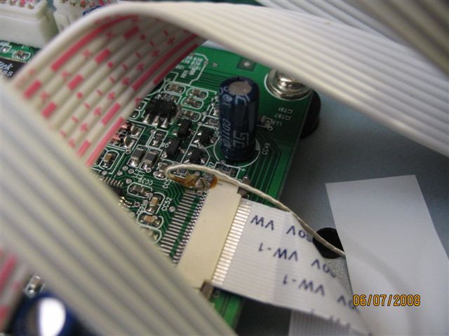

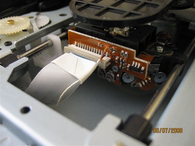

DVD Grundig už šlape. Dočasně jsem tam nakonec udělal ten náhradní spoj místo přerušeného vodiče v pásku (viz foto - nekritizujte provedení, nechtěl jsem pájkou prohřívat tišťák déle než stačilo k přichycení spoje). Pod lupu jsem našel větší plošky k letování, abych nemusel letovat na ty těsné špičky u konektoru.
To záporné napětí na špičce F+ je tam i u funkčního DVD, tudy byla slepá cesta.
Díky Kondíkovi za odkaz na prodej náhradních dílů, bude se mi to hodit. Vadný pásek a bypass nahradím až přeruší další spoj.
Pravdu měl Keemo, je to skutečně made in China. Svoje hodiny nepočítám, nevydělal bych tak ani na slanou vodu. Opravuji jen sobě a blízkým (ten Grundig je od dcery). Většinou ubastlím nějaké náhradní řešení a nesháním originální díl. Když se "renovace" povede, je z toho opravářský "orgasmus".
Nejlépe vadu odhadl Peterseal hned v první odpovědi a Kondík ji následně potvrdil. Dík oběma (i ostatním), praxe je k nezaplacení.
