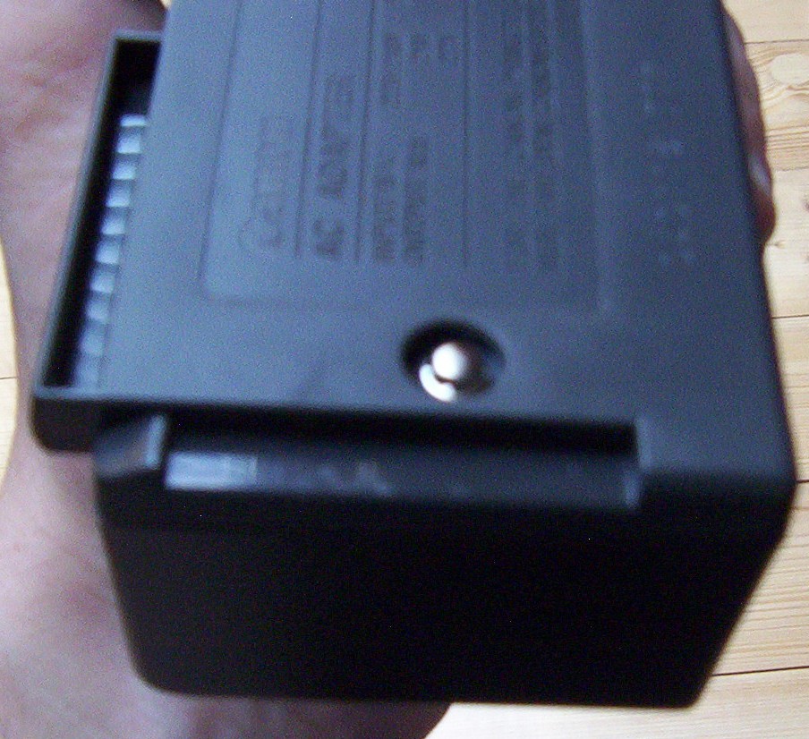

Dostal jsem tiskárnu CANON K10 232, po zapojení do sítě je úplně mrtvá, asi bude chyba ve zdroji, ale nemůžu ho otevřít, má neobvyklý druh šroubů, na kterě nemám žádné nástroje a navíc mezera u šroubů je příliš úzká, takže se k těm šroubům nedostanu ani klíčema, vypadá to, že je to na jedno použití.V příloze posílám foto šroubu
(216.25 KiB) Staženo 109 x

No na jedno pouziti jiste ne,zkus nastrckove klice,okovym to zcela jiste nepujde.Pokud ho nemas,je moznost jeste zkusit spicate kleste,ale tomu moc uspechu nepredpovidam,srouby byvaji v plastu dost urvane.

Obcas se me tak stane ze najdu nejakej divnejs sroub kterej nemam cim otevrit a pristup k nemu je nulovaj a tak to delam tak ze ten sroub ohreju pajeckou a jak se roztece plast v okoli sroubu tak ho lehce vytahnu klestema. Sice to taky neni nejlepsi reseni, ale je to celkem setrnej zpusob kterej pri trose sikovnosti neposkodi okoli toho sroubu :wink:
